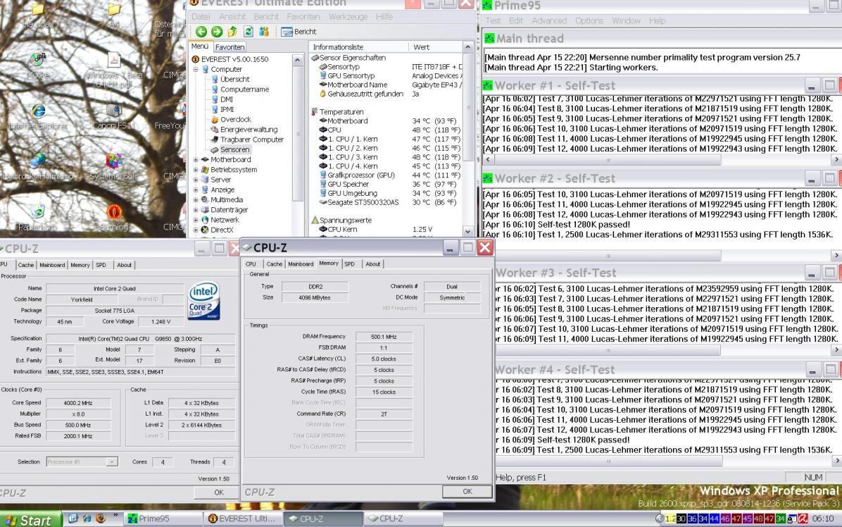

:bigok: Taadaaaaa ! Klopf Klopf, Tür auf bitte, will in den "500er-Club":fresse:
Über 7 Stunden Custom Run, mehr Stabilität als ich je abrufen werde.
Vtt 1,32
MCH 1,36
Pll 1,5
GTL´s bei 65-66 %
Skews 100/ 150
Hoffe nur die Werte verschieben sich nun nicht gleich völlig in´s Nirvana, sprich müssen völlig neu angepasst werden, wenn ich den 8,5er Multi mal teste....
