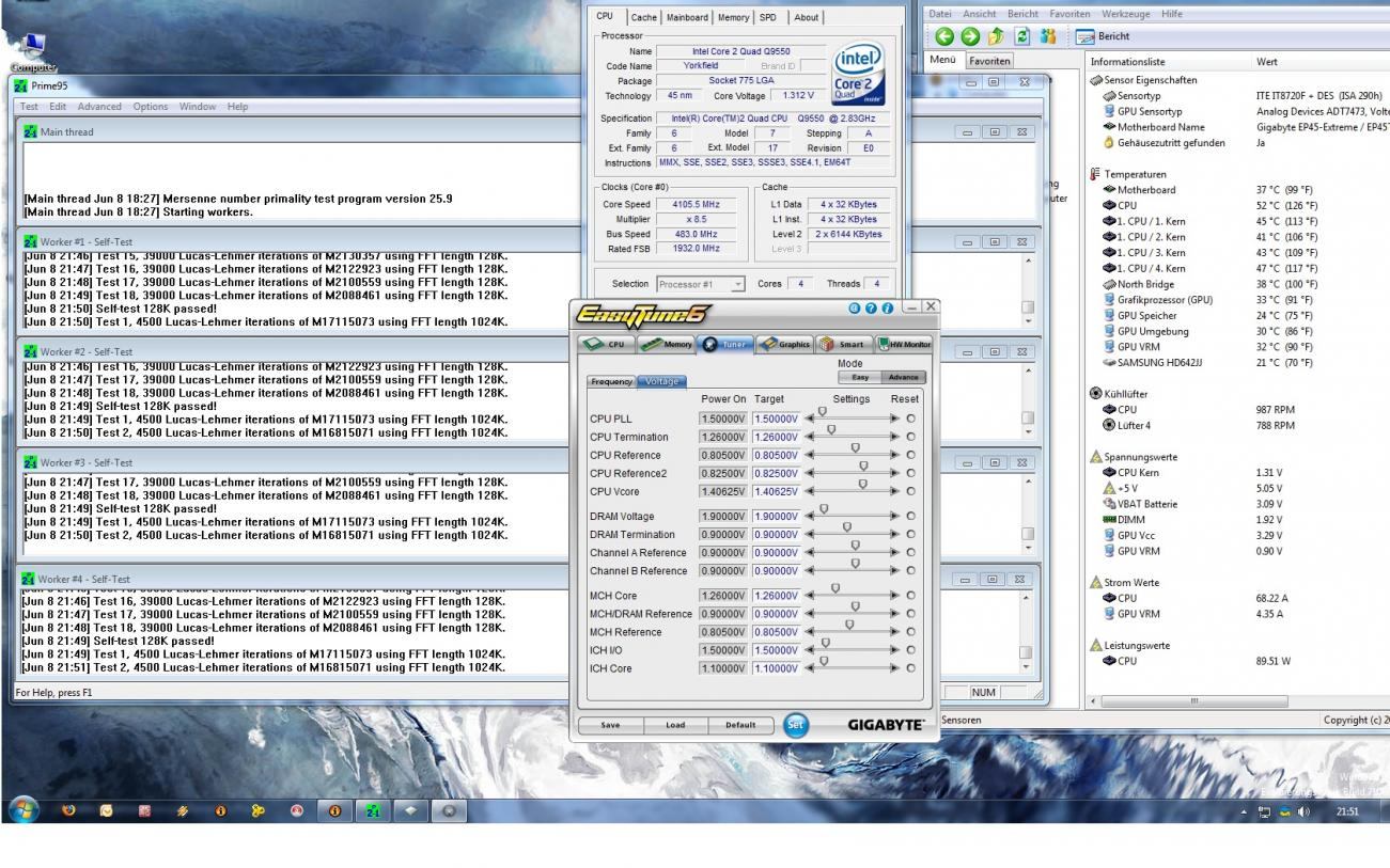

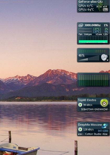

Ich habe den Full Large Run gepackt (s. Screen). Settings sind:
MCH = 1.26; vtt = 1.26; MCH GTL = 67%, Skews 0 / 50
Mit dem Board bin ich sehr zufrieden.
Weniger als 1.26 habe ich gar nicht erst getestet, sondern mich an Cole's Werte-Tabelle von S. 77 orientiert, was bislang auch ganz gut hin kam (meins skaliert sehr ähnlich, nur das ich dann bei den Settings 0,02 V MCH weniger benötige. Ich nutze auch 8 GB RAM). Aber weniger teste ich auch nicht - ob nun 1,24 oder 1,26 ist eh wanye ... die Werte passen.
Ich erwähne es gerne noch einmal: Dieses Setting lief ohne Skews (also 0 / 0) erst mit 1.30 vtt und mit 1.34 MCH (67%) ohne Freeze länger als 1 Std. Prime Large stabil. Die eine Einstellung der MCH Skew von standard=0 auf 50 brachte mich jetzt soviel weiter. Ich bin immer noch total erstaunt, das es bei mir soviel weniger MCH ermöglicht!
PS: FSB 471 habe ich nun keinen Full Large Run gemacht, aber gestern abend 1.5 Std. mit MCH = vtt = 1.20 .... das lief auch. Bislang ist mein Brett ganz gut einzuschätzen: Wenn die 1024K nicht freezen, ist das schon ein gutes Zeichen. Laufen dann auch noch die 640K durch (da hatte ich bisher die häufigsten Aussetzer) ist das schon fast in trockenen Tüchern.
