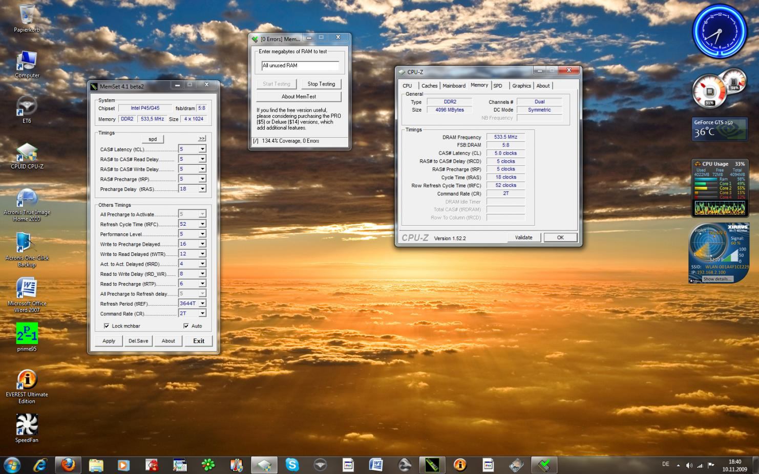

hmm ich las es mal weiter laufen, pl 5 ist halt in memtest eingestellt, denek schon das es übernommen wurde, denn als ich 1180mhz drinnhatte und mit memtest im Pl runter gegangen bin, wurde es instabieler bis zum bsod...
so, bis 135% ist es durchgeloffen, dann gabs kurz nach dem ich das bild gespeichert habe nen bluescreen, als ich nebenher noch 5andere proggis öffnen wollte, das wahr wohl zuviel, bei nur noch 70mb freiem ram :fresse:

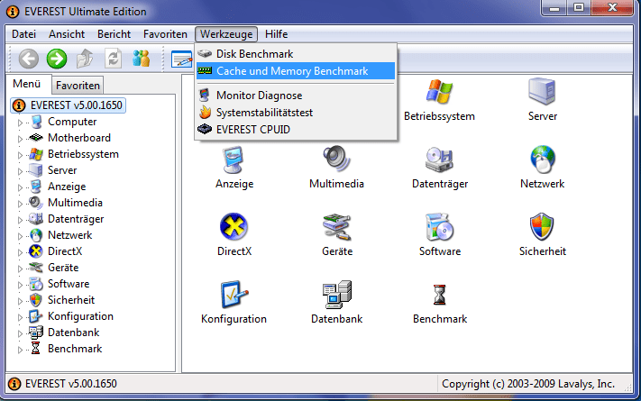

hmm, den könnte ich ja mal laufen lassen, sag mir noch wo der bench genau ist bzw was ich einstellen muss und ich lass es mal durchlaufen. Habe das restliche system allerdings grade auf stock tackt.
so hasb mal laufen lassen, die werte kommen mir so schlecht vor? oder ist das normal bei standart tackt usw?

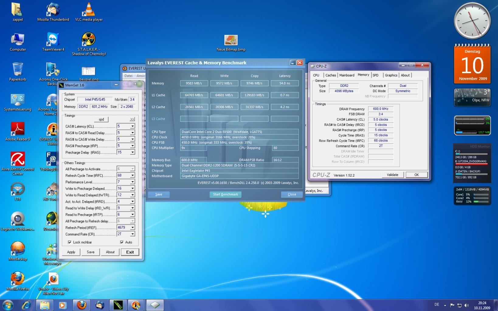

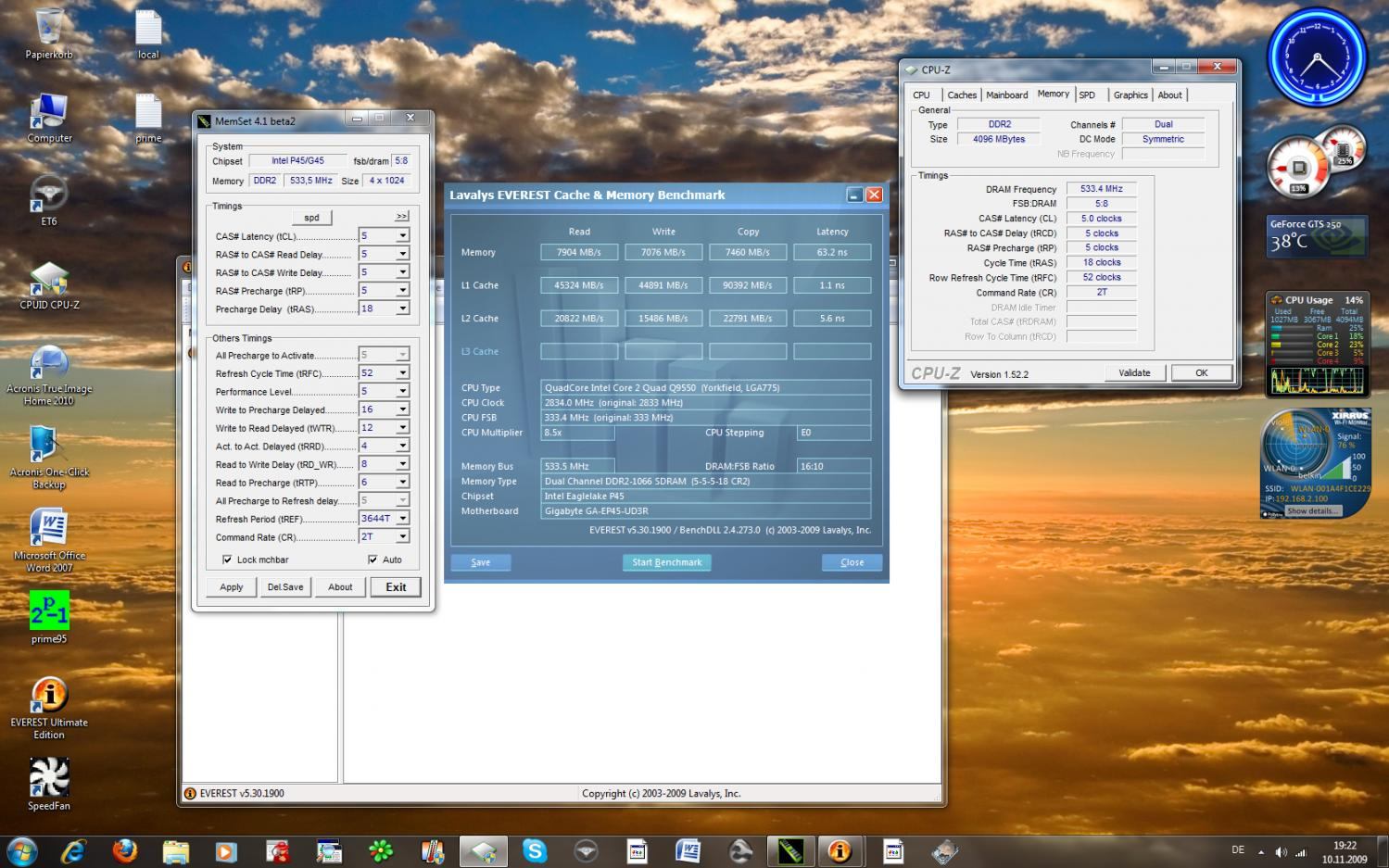

hmm also irgendwas kann bei dir nicht stimmen... du müsstest mit FSB533und PL 5 annähernd die selben werte haben wie ich mit fsb 600 und PL7. ^^
