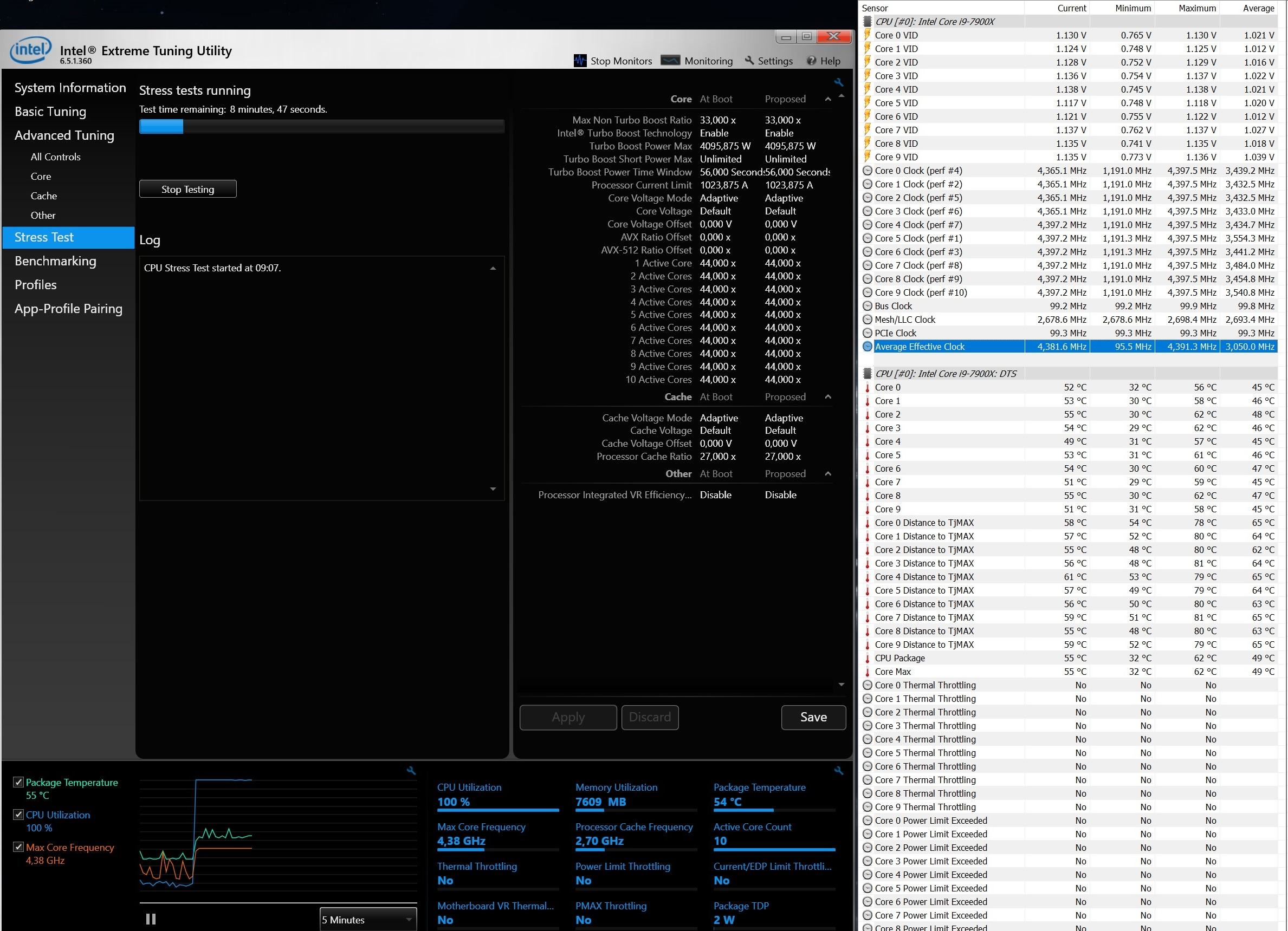

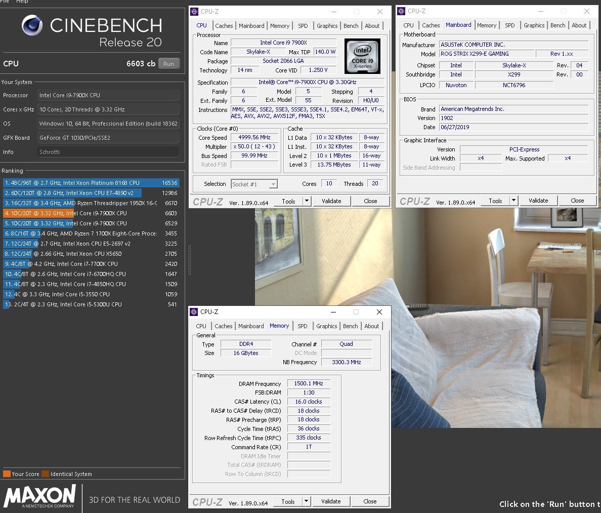

ich bin ganz neu hier. Ich hätte eine Frage zu meinem aktuellen Setup. Meine Temp im Idle ist 50°C und mir zu hoch. Mein 7900X ist bereits geköpft und ich habe den Dark Rock Pro 4 drauf.
Den Rest seht ihr ja auf den Bildern. Habt ihr Vorschläge für mein aktuelles OC? Ich habe versucht so weit es geht mit den Temps runterzugehen, um nicht zu warm zu werden. Er drosselt auch nicht mehr und wird unter Last max. 95°C warm. Aber halt immer noch sehr... :-D
Vielen Dank!

Mit diesen Kühler werden die Temps auch nicht besser.
Hey, danke für die Antwort. Welchen würdest du empfehlen um meine CPU zu bändigen? WaKü hab ich leider keine Erfahrungen :-(
Ich habe den Noctua NH-D15 im Zweitsys auf einem geköpftem i9-7920X und bin sehr zufrieden. Wenn in dem Case aber Platz wäre, würde ich wieder eine Wakü verbauen.
Aber der dürfte doch in etwa die selbe Kühlleistung haben?
Das Case ist ein Corsair 500D RGB SE :d Ja ich mag RGB!
Wollte aber eher auf eurer OC Wissen zurückgreifen. Könnte man da nicht noch was ändern, um die Temps etwas zu drosseln? Außer das ich wieder auf den Standard-Takt zurückgehe..
Hast du mal den korrekten Sitz des Kühlers überprüft? Hast du evtl. nen Wärmestau im Gehäuse?
Ja der DRP 4 sollte nicht soo viel schlechter sein als der Noctua
Hab mir noch mal neue WLP bestellt. Wärmestau kann nicht sein, Checke dann nochmals alles durch und schaue mal was sich machen lässt. @Schrotti Was hast du denn für Temps? Auch OC?
