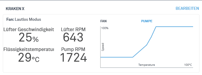

Grüßt euch,
das jetzt mal mein erster Beitrag davor nur Leser.
Ich wollte euch mal nach Erfahrungen mit dem I7 7820X fragen.
Ich habe schon oft OC betrieben, aber diesmal kommt es mir sehr merkwürdig kommt.
Kurz zum System:
I7 7820X
Asus x299 E-GAMING
NZXT kraken x62 280mm
Den I7 habe ich anfangs mit 1.180v @4,6 GHz laufen gelassen aber extreme Werte von 95 Grad bekommen. Bei den neuen CPU weiß ich nicht was dort die Richtwerte sind aber da könnt ihr mir gerne mal zahlen nennen wäre lieb.
Dann habe ich mal bei 1.140v @4,5 ghz laufen gelassen und komme trotzdem auf fast 90 grad.
Was mich dabei wundert ist das die Temperaturen extrem rum fliegen :d
Die sind die konstant zwischen 80-90 grad nein die Fliegen ganze Zeit bei mal 50 grad nächste Sekunde auf 90.
Ist das normal ? Ich habe nur von früher die Erfahrung und da war es nicht so.
Wenn ihr mir da weiterhelfen könnt oder eure Erfahrung berichten könntet wäre das wirklich hilfreich.
Edit: Dazu habe ich noch das Problem das die CPU nachdem sie heiß geworden ist nicht sehr heißt bleibt bei 60 grad im idle.
Gruß
Karmaa
Das die von hier und jetzt mal schnell auf 90°c hoch gehen ist nicht normal.
Arbeitet deine AIO auch wirklich? Nicht das die Defekt ist.
Gesendet von meinem SM-G935F mit Tapatalk
Daran habe ich auch erst gedacht, ob sie zu 100% arbeitet kann ich nicht Feststellen. Ich geh nachdem Wert im System von der AIO.
Davor habe ich mich auch eingelesen und die Kraken X sollte eigentlich ein gutes Modell sein für eine AIO.
Hier die Werte die sie mir ausspucken:
Ist das Board-Bios aktuell?
Womit liest Du die Daten aus, bzw. welche Anwendung zeigt die Sprünge der Temperatur an?
Dankt euch für die schnellen Tipps und schneller wurde mein Problem nicht gelöst tatsächlich hat ein BIOS Update gerade wunder bewirkt.
Sehr komisch aber das es daran lag, ich habe jetzt erstmal paar minuten getestet und mal eben grob auf @4,6 Ghz mit 1.200v getestet und es läuft.
Prime 5minuten laufen lassen um einfach kurz grob direkt zu testen ob sich es wirklich gebessert hat. Die Temperaturen liegen bei 80 Grad ca.
Wie sieht es mit den Temperaturen aus bei dem x299 was ist dort human ?
Dankt euch auf jeden Fall!
