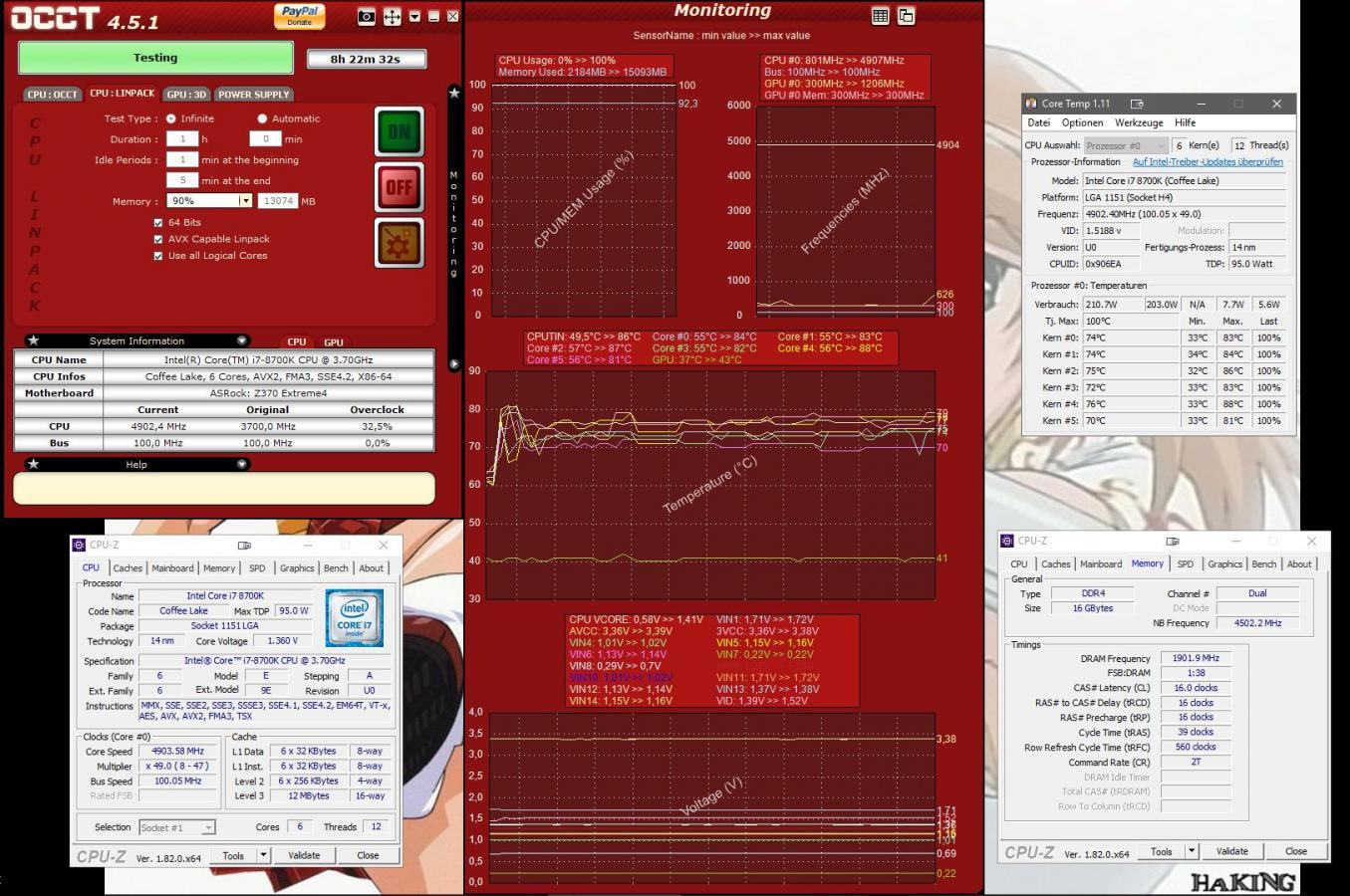

Hi Leute...
Bin seit einer Woche am verzweifeln mit meiner CPU... hab entweder ne megamiese erwuschen oder mache definitiv irgendwas falsch...
Im Anhang mein derzeitiges einzig stabiles Ergebnis... mir erscheinen die Temps zu hoch da geköpft und unter Wakü trotz relativ niederer VCore... und die 5 schaffe ich sowieso nicht ohne ordentlich mehr Spannung was die Temps jenseits der 93 treibt...
Board is ein Asrock Z370 Extreme 4... Und beim Speicher weiß ich auch nicht welche timings da wichtig sind... wäre um jede Hilfe froh.
Und die Anleitungen von Asrock sind echt unterstes Niveau... bei den meisten Einstellungen hat man keine Ahnung wozu sie überhaupt dienen... z.B. Package C State Support oder Reliability Stress Restrictor oder Ring Core Ratio Offset usw...
Meint ihr beim delid is was schief gegangen oder liegts an was anderem... zuvor hatte ich nen 5820k auf 4300 und der ging auch so auf die 85 Grad....
du testest mit Linpack auf einem EX4, richtig?!
Wie Linx zieht das am meisten und je nach Board brauchst du auch 50-100mV mehr als Prime95 mit AVX, für den besseren Vergleich vielleicht erst mal mit Prime95 29.4b5 und ohne FMA3 (also mit AVX) testen.
Wenn es dir um max. Alltagstauglichkeit / Stabilität geht dann bist du mit Linpack und Linx schon gut aufgestellt. Nicht jede CPU macht 5Ghz bei unter 1,35v in Linx... von daher, Nebenspannungen runter (IO 1,110 und SA 1,100-1,150v je nach Speicher bis 3600/ab 3600) und dann schauen wo du mit Prime hinkommst (wenn du es wissen willst)
ansonsten ja, das EX4 kann mehr vcore brauchen wie z.b. Taichi, Hero X, Fatal1ty ITX. Gerade bei Linx und Linpack.
vielleicht auch noch mal deine Kühlung anschauen... kann die Wakü kalte Luft von aussen ziehen oder muss die warme aus dem Gehäuse rausziehen? Und wenn alles nicht hilft, 4800 ist auch schön....
