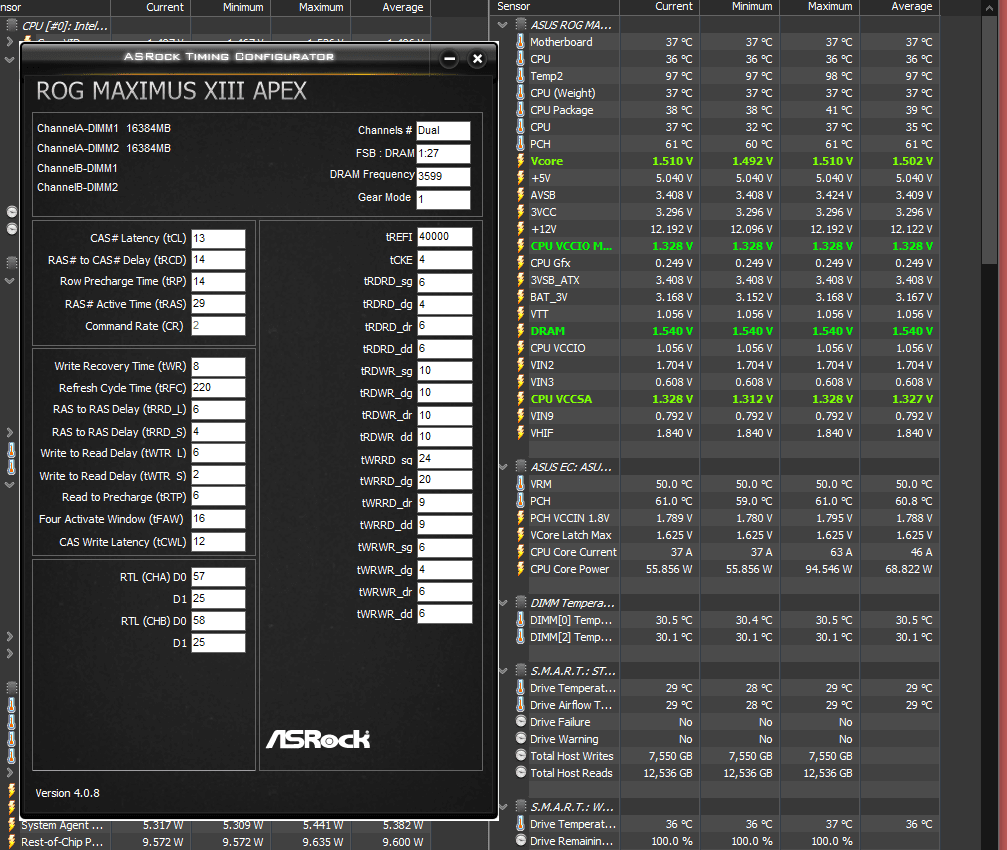

Das ist so das, was ich gerade stable laufen habe auf dem Testbench.
IO/SA auto. in HWiNFO64 angeblich SA 1,3v und IO wird gar nicht angezeigt ^^

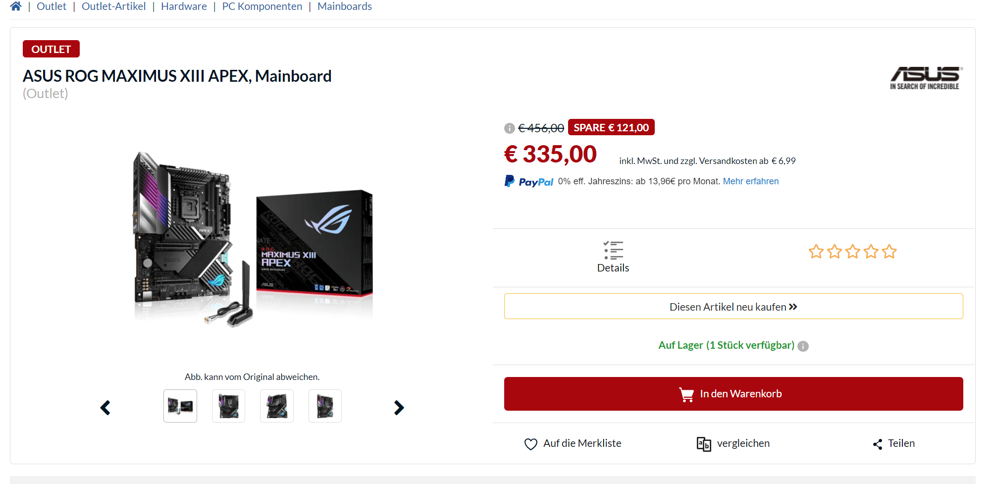

Falls wer auf der Suche ist, im Alternate Outlet gibt es gerade ein Apex relativ günstig:
Bestimmt ein Rückläufer!
Welches Board würdet Ihr empfehlen?
Und macht es einen Unterschied zwischen 11700k und 11900k?
Natürlich ist es ein Rückläufer, deswegen kostet es keine 450€.
Die OC Bretter sind alle gut, da kann man nach Preis bzw. Ausstattung oder Lieblings-BIOS gehen.

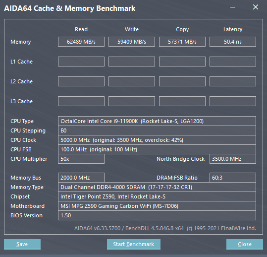

Ich hab nun auf einen 11900K mit einem MSI Z590 Gaming Carbon geupgraded. Die CPU läuft stock mit 5,1GHz Boost und 1,062V (CPU-Z).
Ich habe nun mal fix auf 5 GHz gestellt und die Spannung grob angehoben. RAM Timings habe ich meine Alten übernommen (4000MHz CL17). Allerdings ist beim Membench nun die Latenz höher als zuvor. Ist das normal bei der CPU?

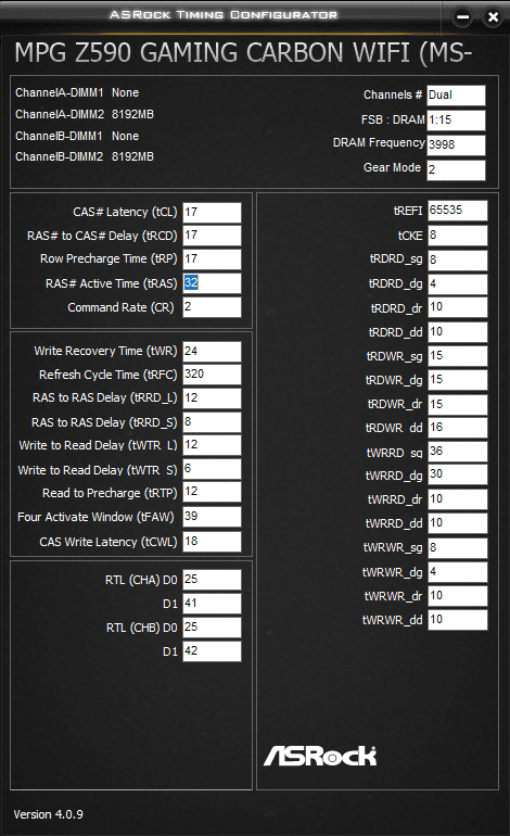

Hier die RAM Timings:
Dann kommt das raus:
Du bist im 2. GAng (Gear 2). Versuch mal 3600 Mhz -3800 MHz - je nachdem was deine CPU packt - im Gear 1 zu testen. Das sollte schlauer sein bei der Plattform.
Mach ich. Woran hast Du das nun gesehen?
Mit Gear 1 auf 3600 MHz ist es flotter, dafür ist der Durchsatz schlechter. Was bringt mir nun mehr?
Gear 2 soll sich erst ab 4400+ lohnen. Hat hier auch schon irgendwer getestet im Thread.
