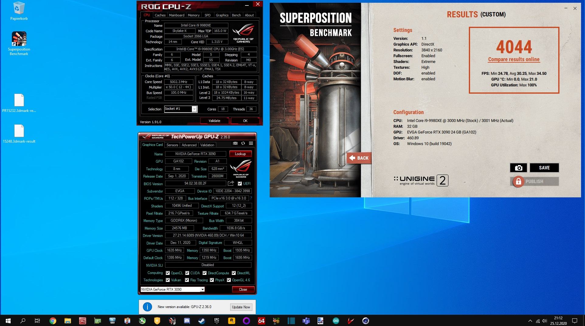

Xtremefunky │4044│ Inno3D iCHILL X4 │ 2280/1350MHz │ Chilled Water 0°

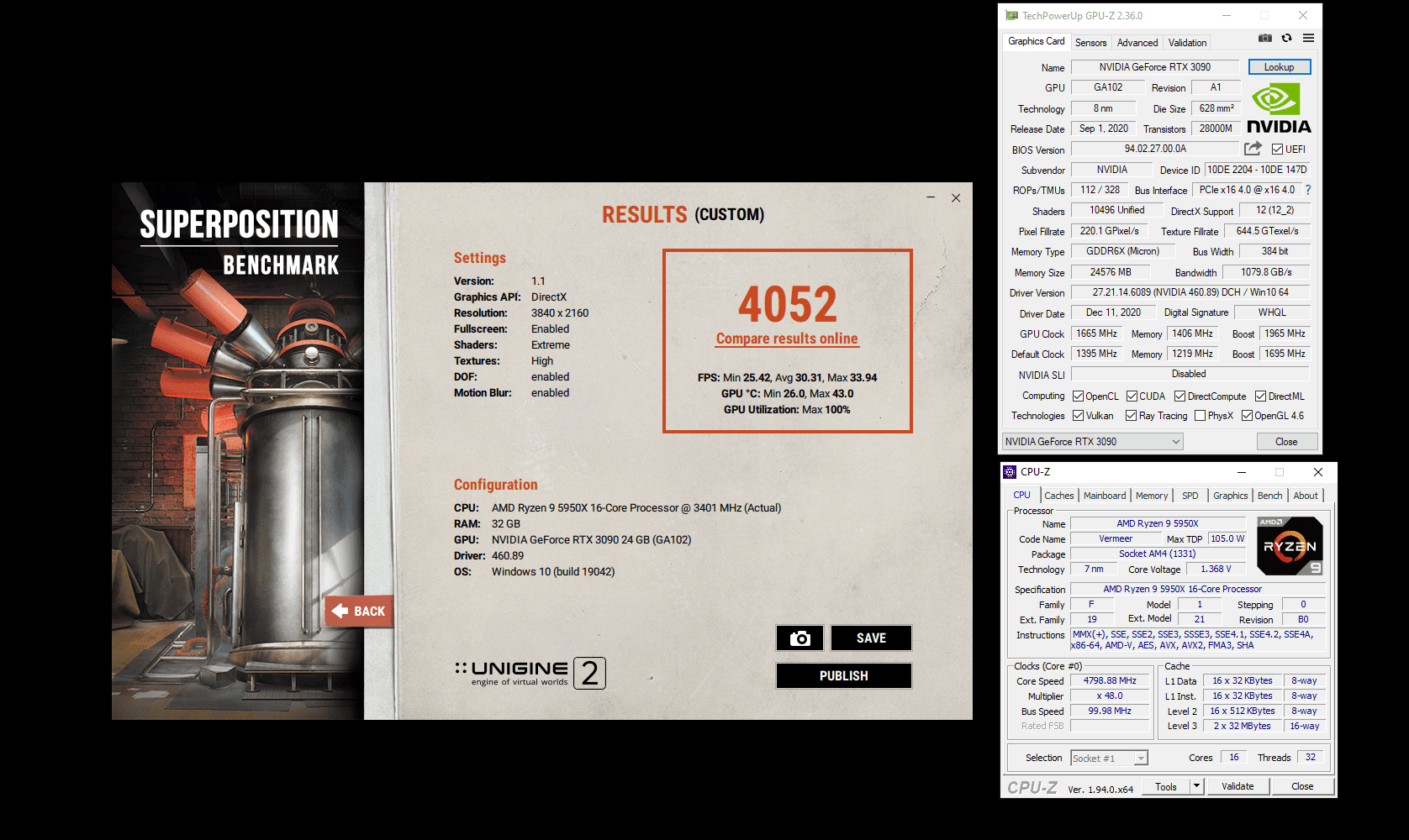

Ich komme mit meinen 350W nicht wirklich ins Laufen, will aber zumindest unter Luft auch noch nicht ein anderes BIOS einspielen. Wenn ich bis auf 812mV runtergehe, sehe ich zum ersten Mal, dass ich etwas unter 350W im Schnitt liege. Bei 806mV und 18x0 schmierte der Bench eben mit Reboot ab, deshalb sind meine ganzen Screenshots, die ich in Paint.net hatte, leider weg. Ich habe jetzt alle Werte von 838mV nach unten durch und hänge immer in der Gegend bei 3350-70. Was ratet ihr für einen Alltags-OC?
wenn ich nur kalte luft/wasser haette :s
dante`afk│4052│ 3090 FE│ 2250Mhz/1500MHz │ Wasser
Uff da werde ich nix gegen machen können weis echt nicht warum dein Speicher so brutal geht.

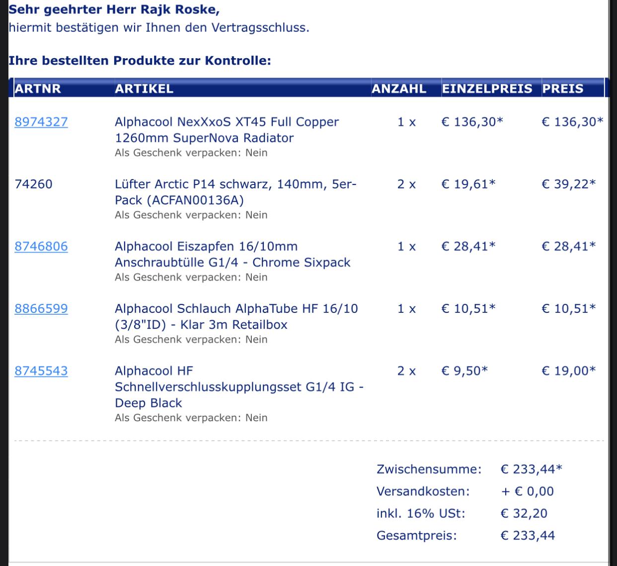

wo ich diesen Radiator in einer Plastik Box versenken werde mit Wasser drin wo ich dann einfach Trockeneis rein werfe 🤷🏻‍♂️ Alles wegen euch 🥳😜

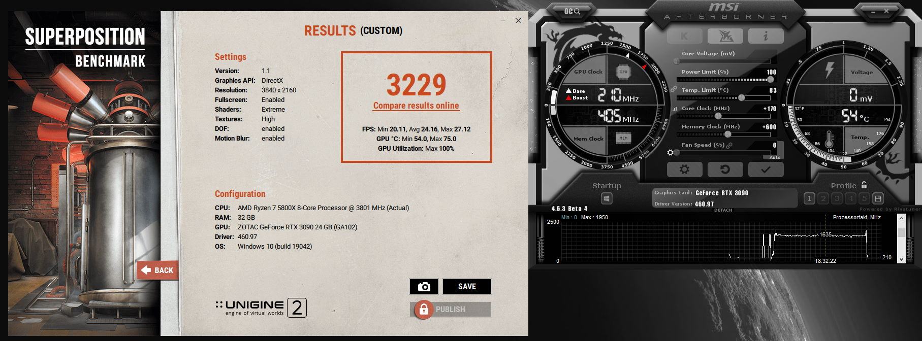

Naja hab meine Trinity auch mal etwas gequält..
Höher will ich nichtmehr weil ich auf der Rückseite der Karte (hinter den Spawas) während des Tests knapp 100 Grad gemessen hab
Netzteil gab während des Tests 650-730 Watt ab..
Springer10 | 3810 | Trinity | 2100/1288MHz | Wasser

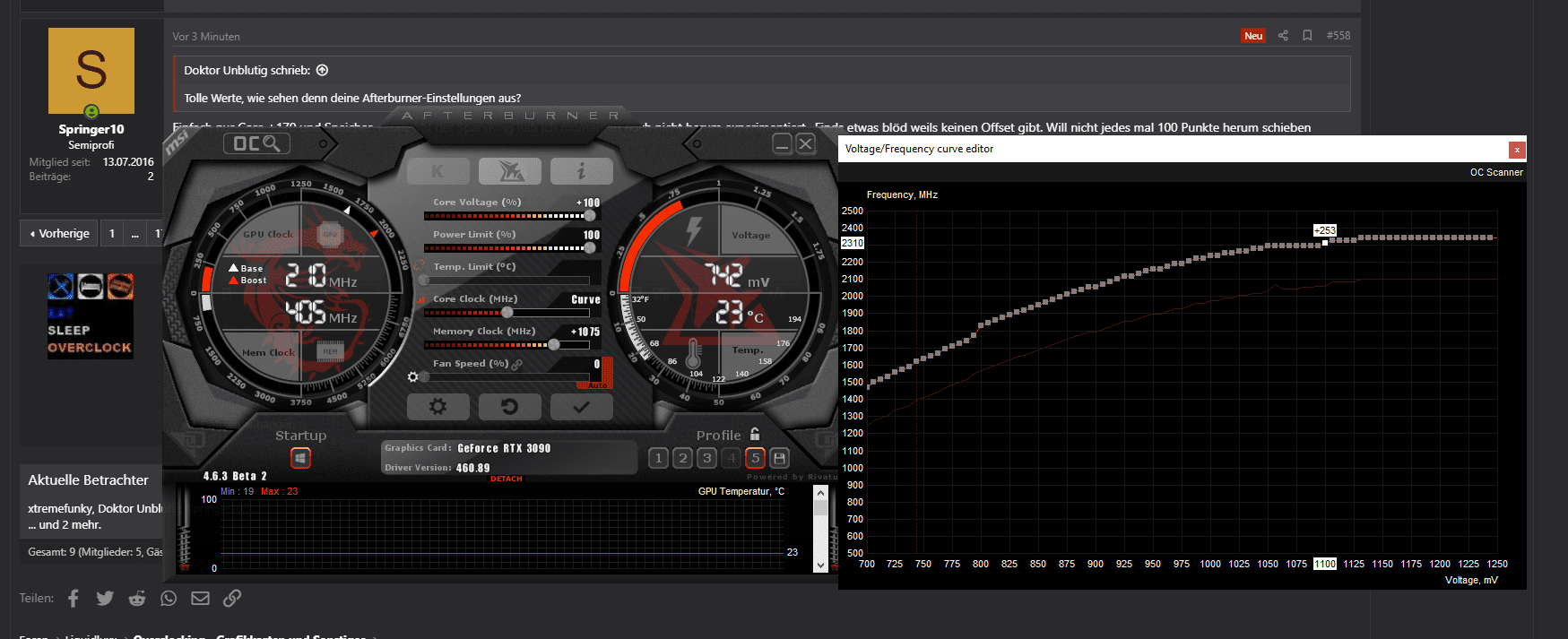

Tolle Werte, wie sehen denn deine Afterburner-Einstellungen aus?

Einfach nur Core +170 und Speicher +600.. Mit der Spannung hab ich momentan noch nicht herum experimentiert.. Finds etwas blöd weils keinen Offset gibt. Will nicht jedes mal 100 Punkte herum schieben
Hast du Erfahrung mit dem Materialmix?
Ich würde im Moment annehmen, dass das Trockeneis (festes CO2) mit dem Wasser zu Kohlensäure reagiert, welche wiederum zusammen mit dem Sauerstoff, welcher im Wasser gelöst ist (den Fische atmen), das Kupfer des Radiators angreift.
Internet: "Kupfer wird durch kohlensäurehaltiges Wasser nur bei Gegenwart von Sauerstoff aufgelöst."
Ich habe auch einen Alphacool Radiator (Nova 1080) und die Lackierung auf den dünnen Blechen ist nicht vollständig, man sieht das rötliche Kupferschimmern wenn man schräg auf den Radiator schaut. Darum müsste da Kupfer freiliegen.
Ich glaube die Youtube Overclocker nehmen für Ihre Chiller immer normales Wasser-Eis. Wenn du das dann noch salzt, kannst du die Temperatur auf um die -20°C bekommen.
Schau mal hier auf Wikipedia das Rezept an: Eis+Salz Wikipedia
100 g Eis + 33 g NaCl (Speisesalz) = -21°C (In Wasser dann wohl so -18 °C.)
Ja, aber korrosives Salzwasser ist vielleicht auch nix auf Dauer für das Kupfer vom Radiator. :unsure:
Deine erste Annahme ist richtig und genau deswegen bin ich schon oft auf die Schnauze gefallen, weil meine Pumpe dann nur noch Luftblasen angezogen hat und kein Wasser mehr.
Hab das nämlich direkt in meinen WaKü Kreislauf gekippt.
Aber der 2. Teil macht nichts. Kann sein, dass das auf Dauer passiert, aber für so kurze Sessions passiert da nichts und ich habs sogar in meinen Kreislauf gehabt :shot:
Von außen sind die Radiatoren (schwarz) lackiert, also da sollte noch weniger, als eh schon nichts, passieren. :)
