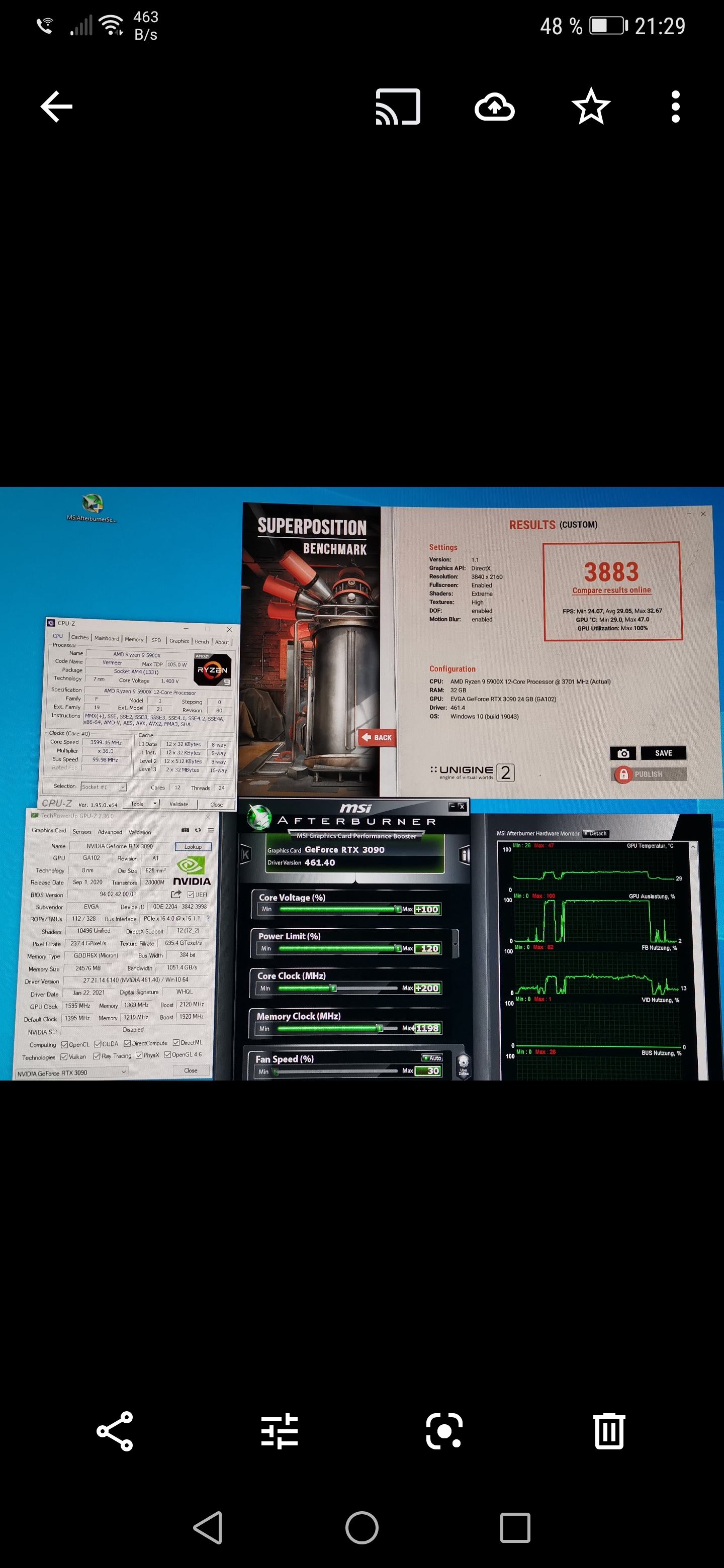

Mahlzeit zusammen.
Hier einer von mir.
Vanish_79
Punkte 3883
Msi gaming x trio ( BIOS ist ein anderes)
Gpu Takt 2120
Memory 1369
Kühlung Wasser
Ich glaub das bei mir da nicht viel mehr drin ist. 4000 Punkte werde ich glaub auf keinen Fall schaffen.
Viele Grüße.

Mahlzeit zusammen.
Hier einer von mir.
Vanish_79
Punkte 3883
Gpu Takt 2120
Memory 1369
Kühlung Wasser
Viele Grüße.

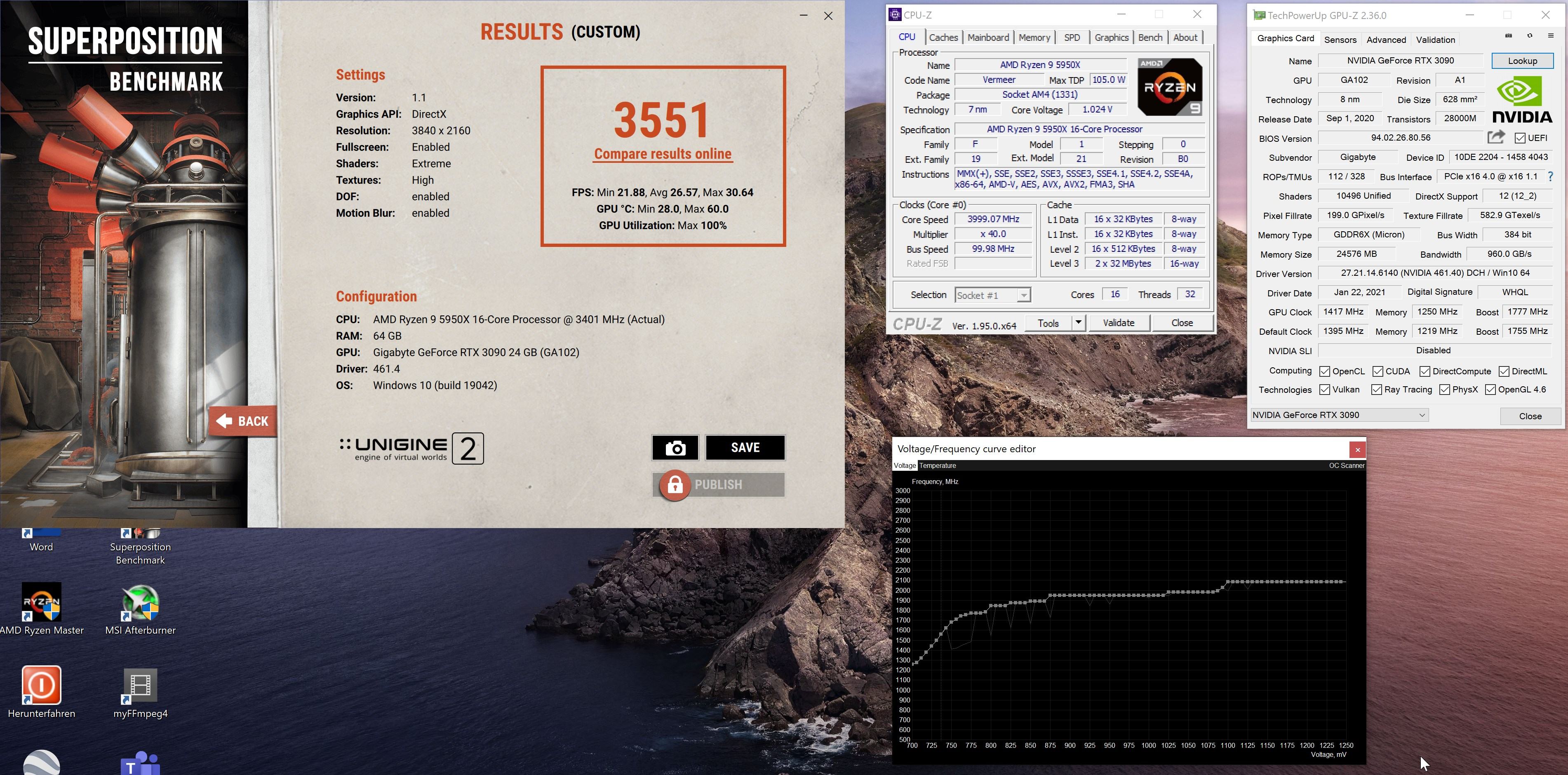

So, dann wär hier mal mein Ergebnis:
altermaan│3551│ Zotac Trinity @ Gigabyte BIOS │ 1875 /1250 │ Luft

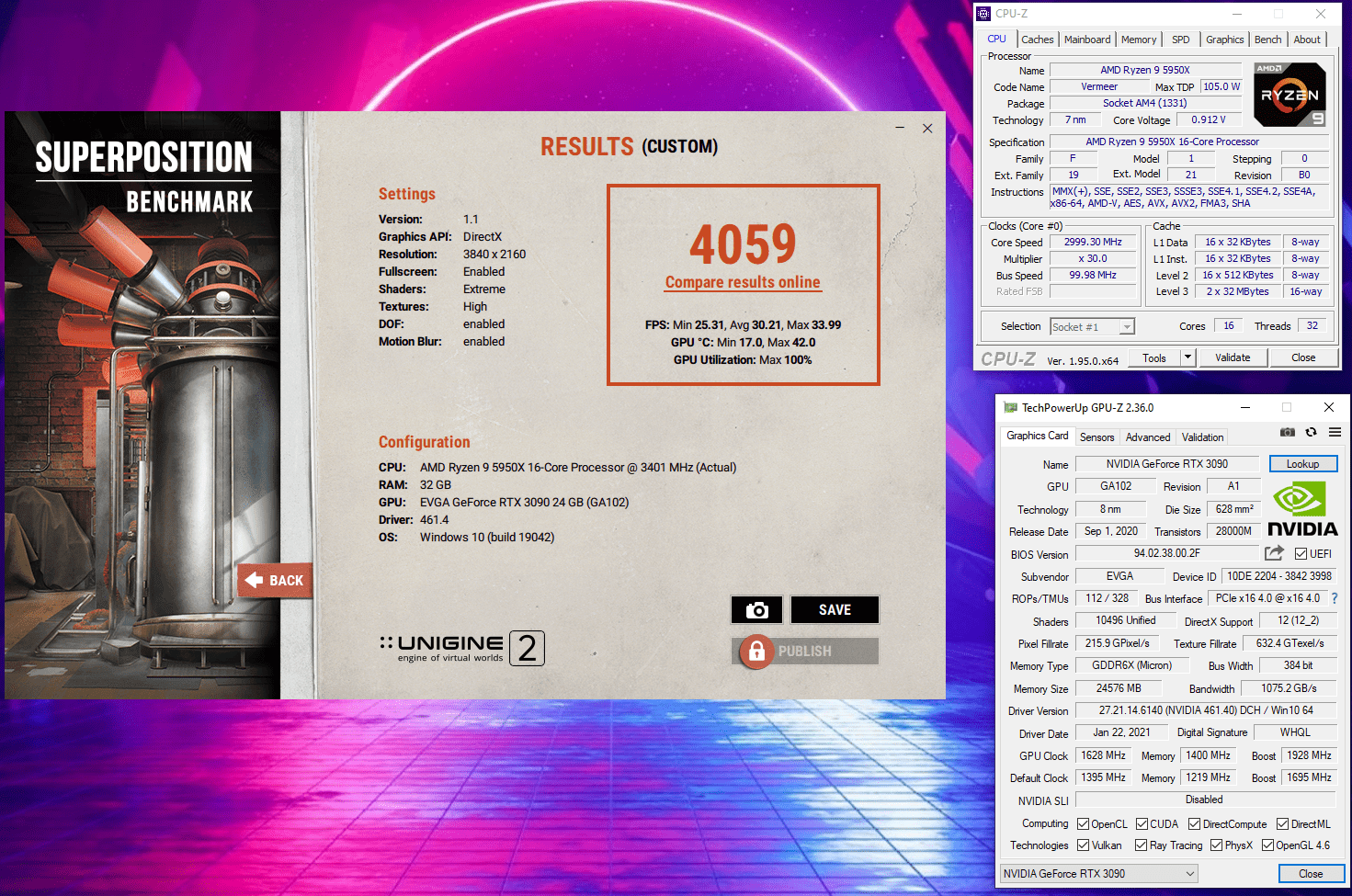

So.. Nach langer Zeit hau ich auch mal wieder ein Ergebnis raus..
Wasser hatte circa 13 Grad.. Wenn ich mal mehr Lust habe Spiele ich mich etwas länger.. vielleicht geht noch was :d Aber denke der Core Takt ist am Limit bei meiner Karte :rolleyes2: Mit LM wäre bestimmt mehr drinnen als mit herkömlicher WLP:unsure:
Springer10 │4059│ Suprim X │ 2235/1400MHz │ Water
