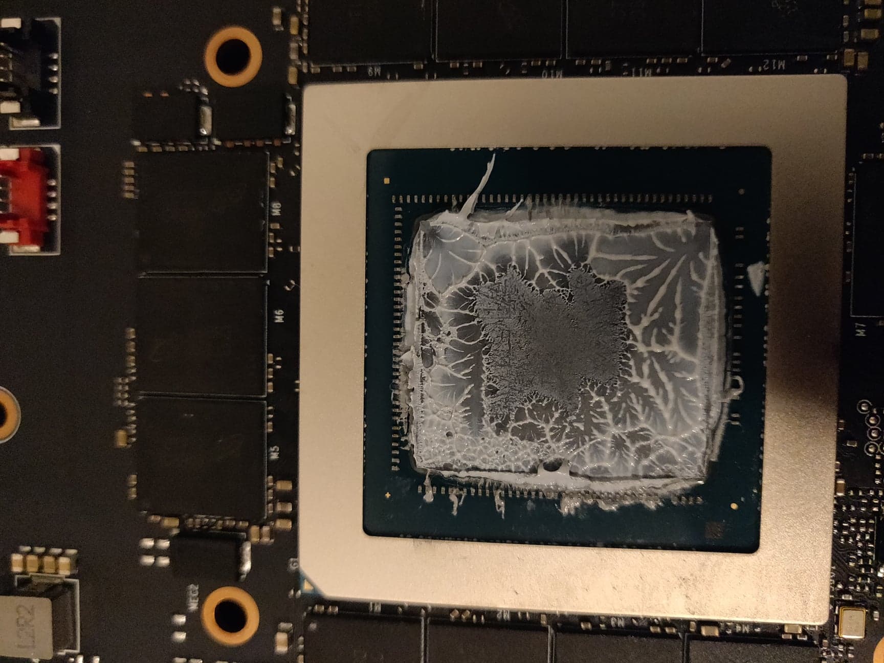

TG Kryonaut mit Bykski Blcok nach paar Wochen. Sieht ausgetrocknet aus und Tragbild auch nicht schön.

Hatte bis jetzt keine Probleme mit der Kryonaut auch Karten wo ich 1-2 Jahre genutzt hatte sahen noch ok aus. Aber das ist schon komisch auffällig.
Das Auftragen ist wirklich nicht schön bei der Kryonaut.
Ist normal bei der Paste. War bei mir auch fest

Die Kryonaut ist echt doof zum auftragen, deshalb bin ich auf Hydronaut umgestiegen. Top zum auftragen und mit Temperaturen hab ich keine Probleme.
Finde Kryonaut auch blöd zum Auftragen, aber wenn man den Bogen raus hat, geht es einfach
Nehmt den (entfetteten) Finger und verstreicht sie langsam. Macht man es zu schnell, reißt die Schicht auf
Die Paste verhält sich quasi wie „Magic Dough“
