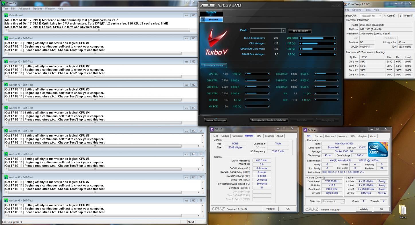

Edit: Werde auch mal so einen Screen wie unter mir liefern.
@ sersmax: ja mach mal einen SS und schreib alle Spannungen auf die du vergeben hast.
@ Blackburn: schaut doch gut aus! jetzt mal 3-4 Stunden so testen mit Prime full Ram und dann in Games die endgültige Stabilität.. Dann passt das.

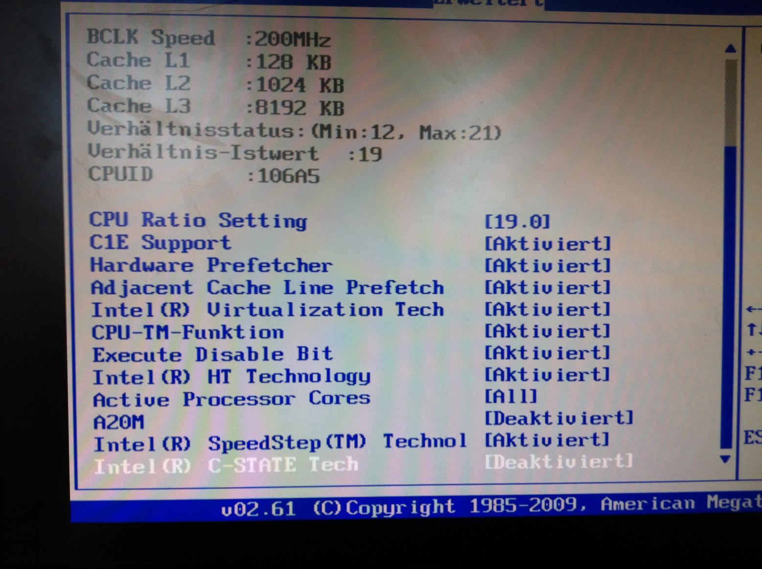

Bei einen multi von 20 oder 21 habe ich bisher nur den Vcore erhöht.
Aber wie gesagt das klappt ja nicht.

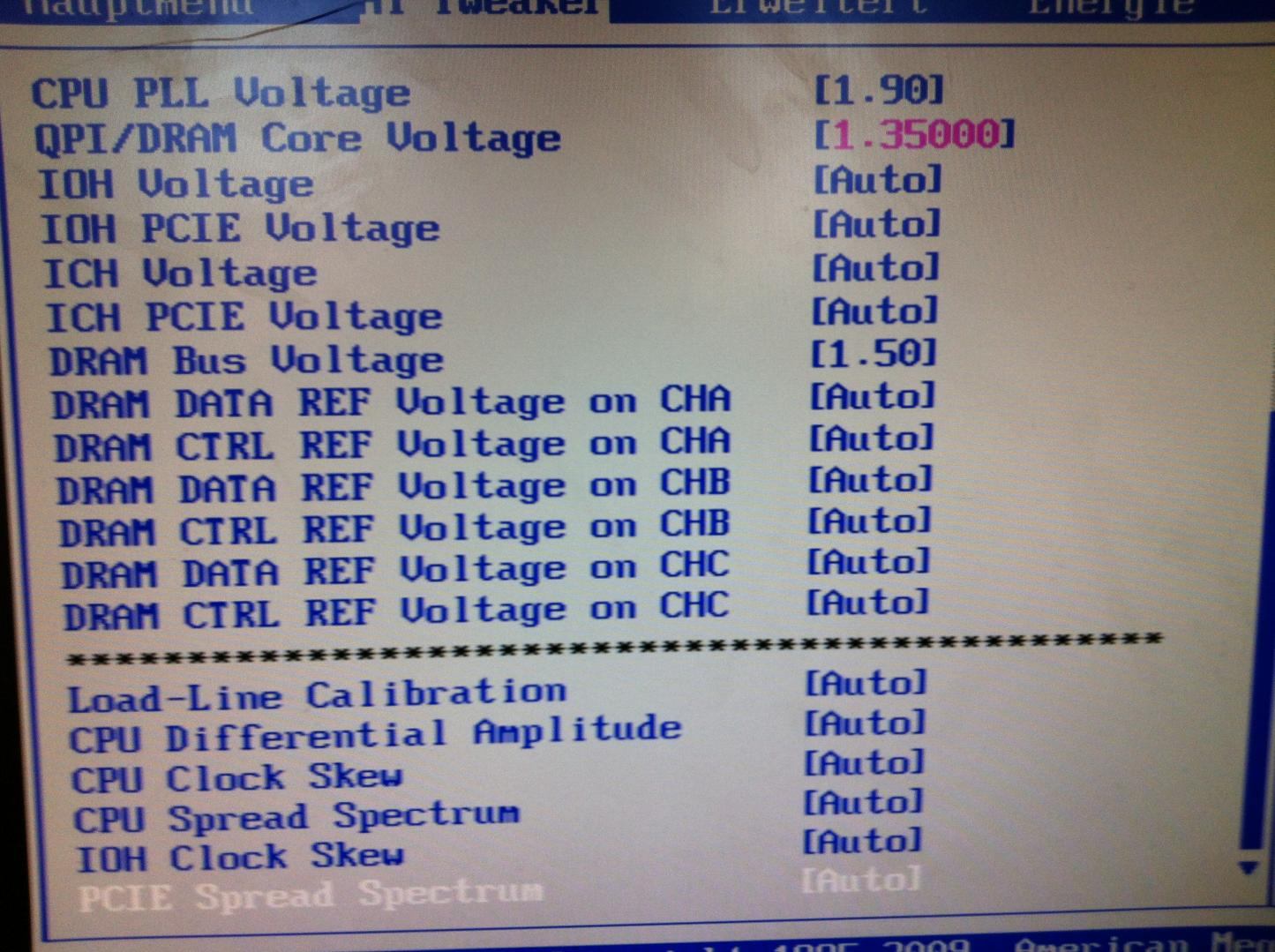

was mir mal auffällt ist:
PLL- scheint mir zu hoch mit 1,9 da hilft senken meist Wunder. (würde mal den default nehmen)
Vtt- glaube fast nicht dass du für 200 und so niedrigem Ram Takt 1,35 brauchst..
dann die AUTO Einstellung raus und einfach den niedrigsten Wert (nur die Spannungseinstellungen die Ram Timings kannst du die restlichen auf Auto lassen)
und teste das dann nochmal mit Prime und Multi 19.
wenn stabil dann erhöhe den Multi und passe nur die Vcore an... bei 21x200 kann es schon sein dass du da 1,35 brauchst..
einfach vortasten und die Temps im Auge behalten
mfg
