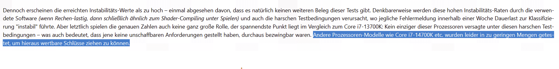

Warum läuft dann der ebenfalls an der Kotzgrenze betriebene 13700K zu 100% stabil?
Ja das kommt dabei heraus, wenn man so eine liste erstellt.Warum läuft dann der ebenfalls an der Kotzgrenze betriebene 13700K zu 100% stabil?

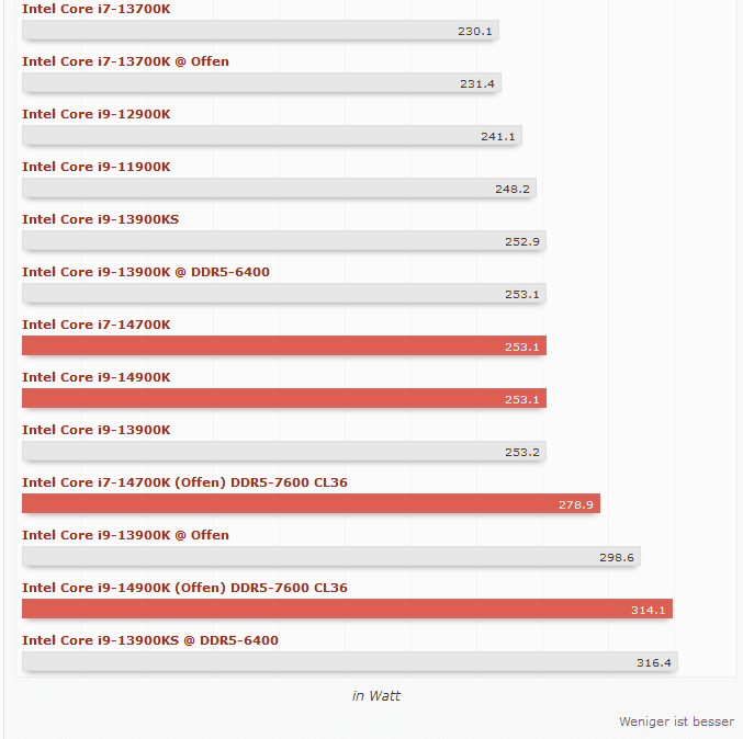

Das hängt allerdings auch vom Mainboard ab. Die neueren LGA1700-Mainboards habe ich alle mit dem 14700K getestet und die Leistungsaufnahme fällt nie identisch aus.Der 13700K verbraucht offen gerade einmal 231W
Ein 14700K 278W
Ja, aber irgendetwas muss man ja als Grundlage nehmen, kann auch sein, das es niedriger ist.Das hängt allerdings auch vom Mainboard ab. Die neueren LGA1700-Mainboards habe ich alle mit dem 14700K getestet und die Leistungsaufnahme fällt nie identisch aus.
Kannst du Lesen?als ob es diese ~40W jetzt ausmachen
Dem 13700K reichte halt die vom Board angelegte Spannung, den anderen CPUs nicht. Versteift euch doch nicht immer auf die Leistungsaufnahme.Ja das kommt dabei heraus, wenn man so eine liste erstellt.
Ein 14700K 278W

Um den Unterschied der Leistungsaufnahme bei den CPUs zu ermitteln, sollte als Grundlage dasselbe Mainboard und natürlich dasselbe Netzteil verwendet werden.Ja, aber irgendetwas muss man ja als Grundlage nehmen, kann auch sein, das es niedriger ist.
