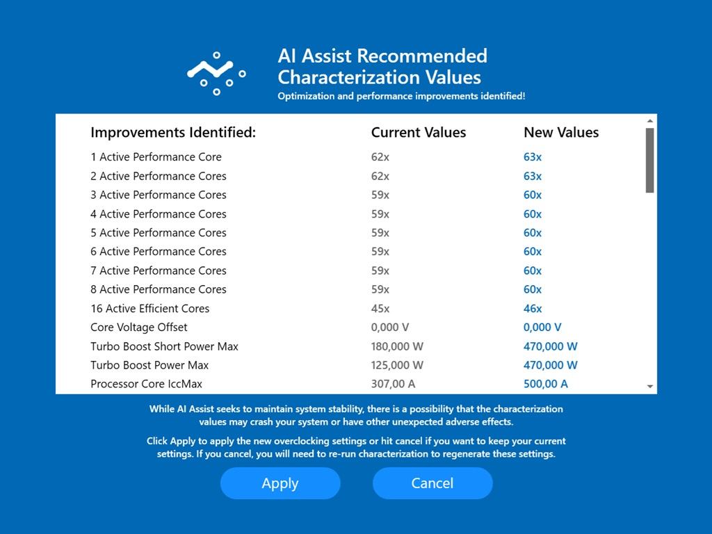

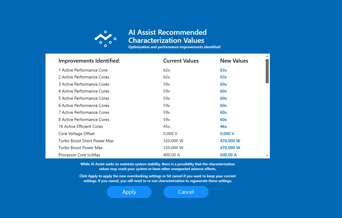

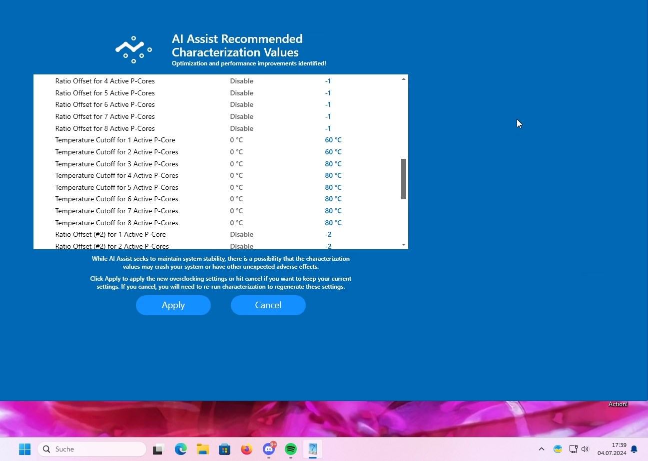

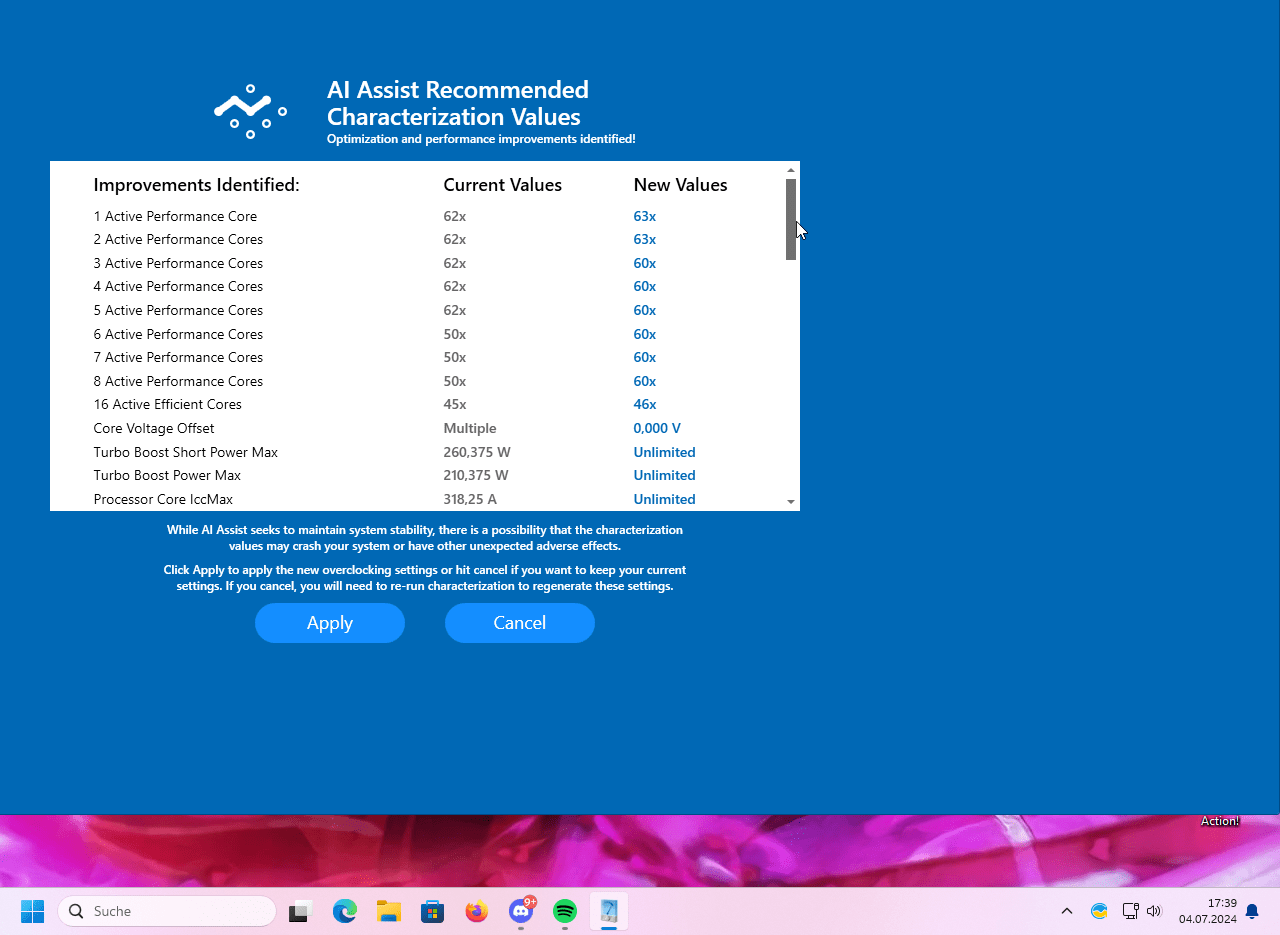

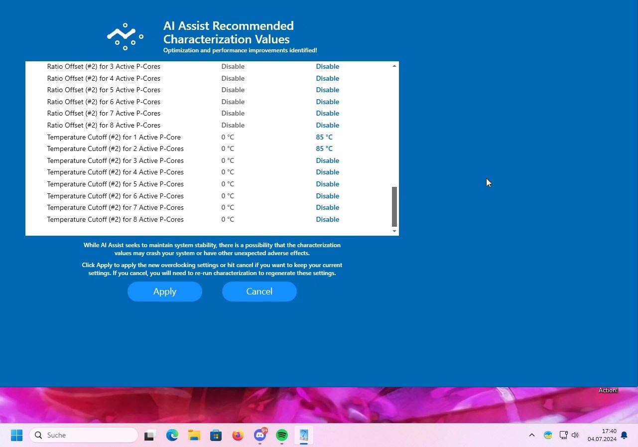

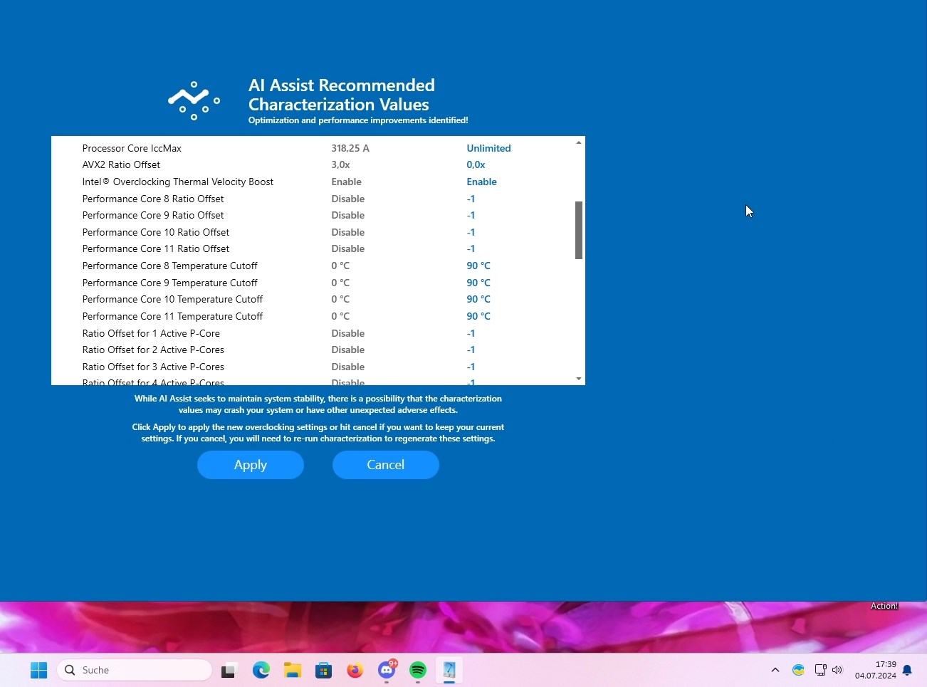

Soweit ich weiß, steht die Spannungsregulierung im Bios per Default auf Auto und wenn dann die Taktraten erhöht werden, wird auch die Spannungskurve mit angehoben,
Zeigt dir XTU bei dem Vorschlag an dass irgendwelche Spannungen oder die VF Kurfe geändert werden?
Wenn nicht dann gilt beispielsweise für den 63x Multiplikator die Spannung die für den höchsten Multiplikator in der VF Kurfe deiner CPU steht. Außer dein Mainboard weicht bei dem Verhalten durch spezielle Overclocking Features vom Standard ab.
Bei meinen KS das selbe. Testet die AI überhaupt was? Oder schlägt Intel XTU bei den gleichen CPU's immer das gleiche vor?
Ich geh stark davon aus sie ließt unter anderem den V/F table der jeweiligen CPU aus und macht dementsprechend Vorschläge. Speziell die KS Modelle müssten auch nahe beinander liegen eigentlich.

Bei mir schlägt die AI diese Werte vor :oops:
Schon ein dicker Hund die Software :lol:
Edit: Intel hätte die Software auch dafür einsetzen können per Click das richtige Profil für die CPU zu identifizieren und aus zu wählen, naja ...
Bei mir genauso.

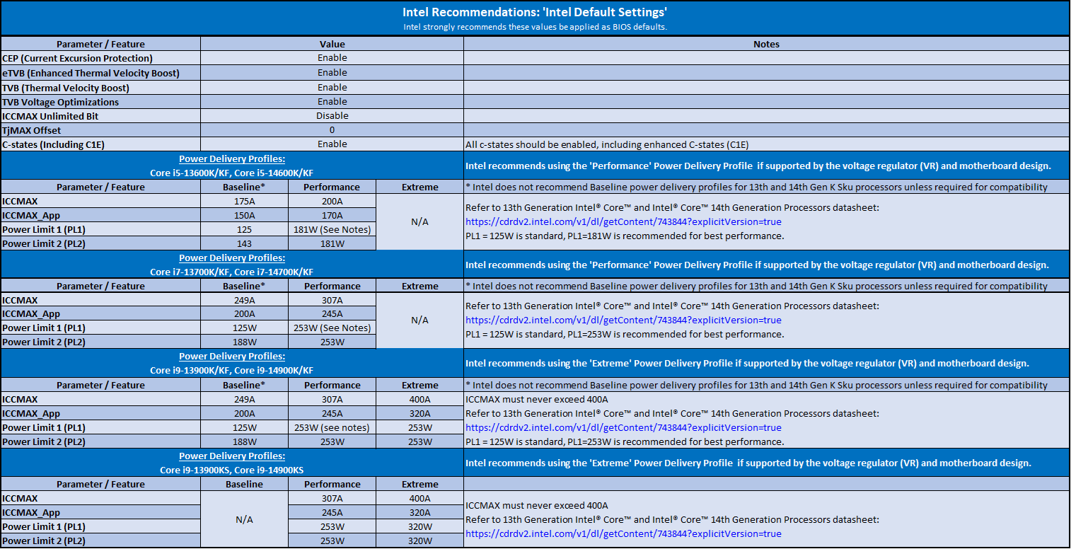

Ich habe das Forum dort gelesen, es geht um EINEN "Datacenter" Betreiber der offenkundig die Systeme/Boards mit dem schon überholten MC Patch 0x123 betrieben hat, aktuell ist MC Patch 0x125.
Intel hat die Hersteller bereits vor einem Monat dazu aufgefordert die Boards mit Updates mit MC Patch 0x125 zu versorgen.

Intel hat sich mehrfach geäußert, wenn auch eher semi-offziell. (durch Mitarbeiter im Community/Support-Forum).
Unter anderem wurde auch davon abgeraten die von verschiedenen Board Herstellern in den Beta UEFIs mit MC 0x123 eingeführten Baseline Profile zu nutzen, da sie nicht den Vorgaben entsprächen.
