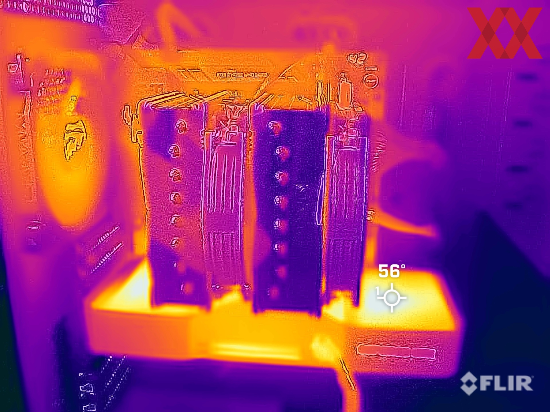

Was in dieser Simulation nicht ausreichend beachtet wird, ist der CPU-Kühler. Im Falle eines Noctua NH-D15 G2 sitzt dieser dicht über der GeForce RTX 5090 Founders Edition.

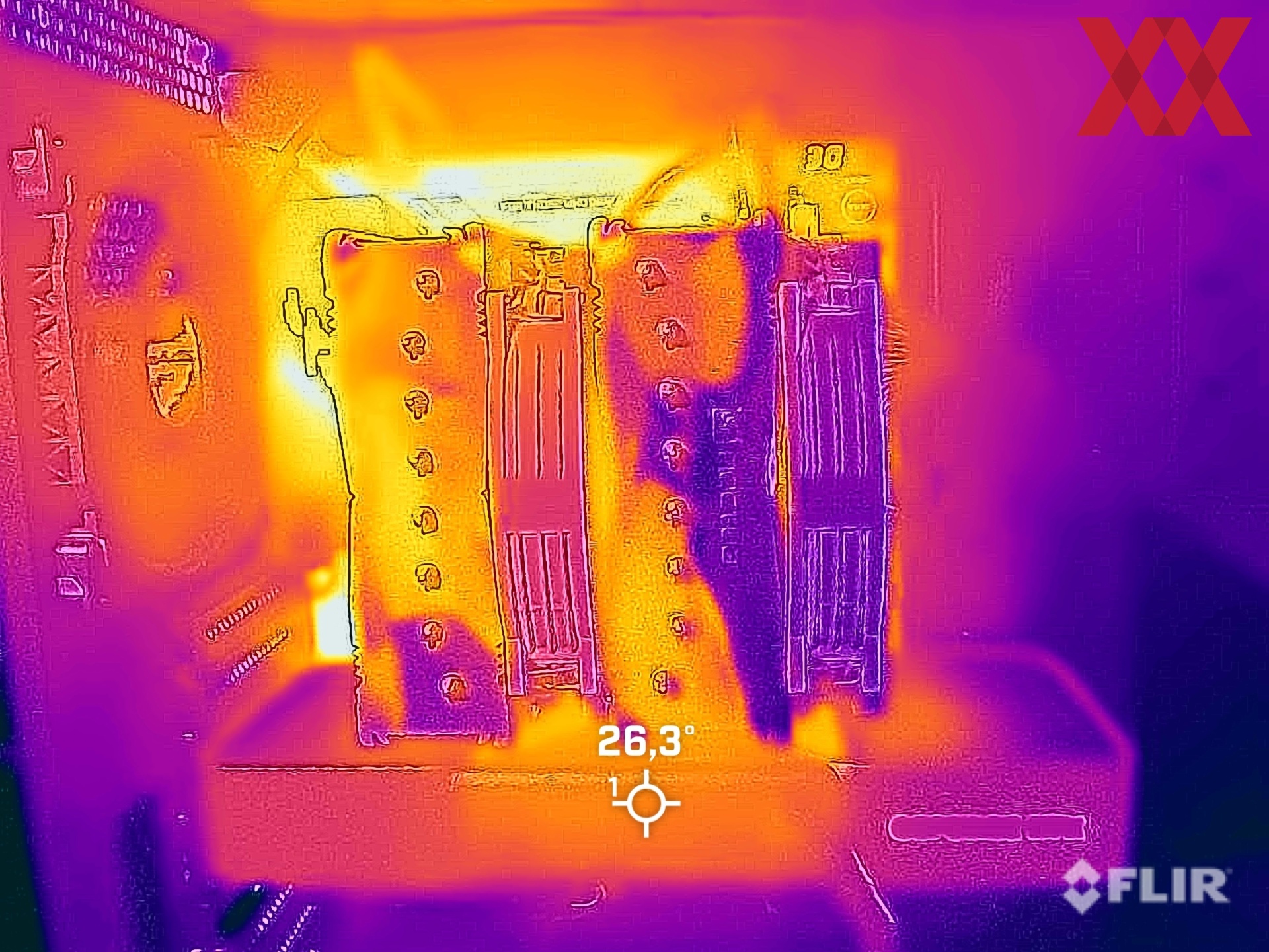

Wir haben daher einen Versuch gestartet und das System einmal im Idle-Betrieb (oben links) und einmal unter GPU-Volllast (oben rechts) getestet.
| CPU-Temperatur | GPU-Temperatur | |
| Idle | 44,4 °C | 36,1 °C |
| GPU (100 %) / CPU (20 %) | 65,4 °C | 74,5 °C |
Interessant wäre es nun die Abwärme der Grafikkarte vollständig abschirmen zu können, um die Auswirkungen auf die CPU-Temperatur isoliert zu untersuchen. Zwischen dem CPU-Kühler und der Grafikkarte ist aber extrem wenig Platz, sodass wir die Karte nicht komplett abdecken können, ohne den Luftstrom zu beschränken. Mit 65,4 °C CPU-Temperatur sehen wir für den Ryzen 7 9800X3D aber keinerlei thermische Probleme – auch wenn die GeForce RTX 5090 Founders Edition ihre Abwärme vollständig in Richtung des CPU-Kühlers befördert.

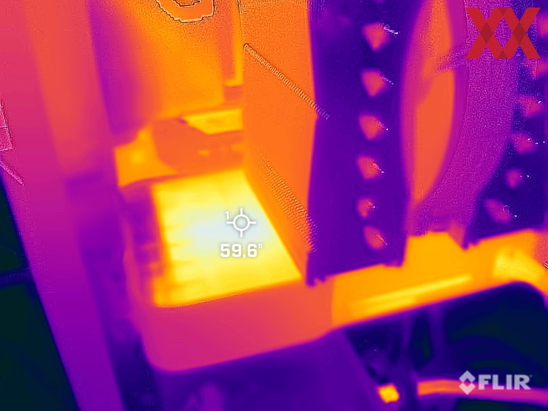

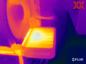

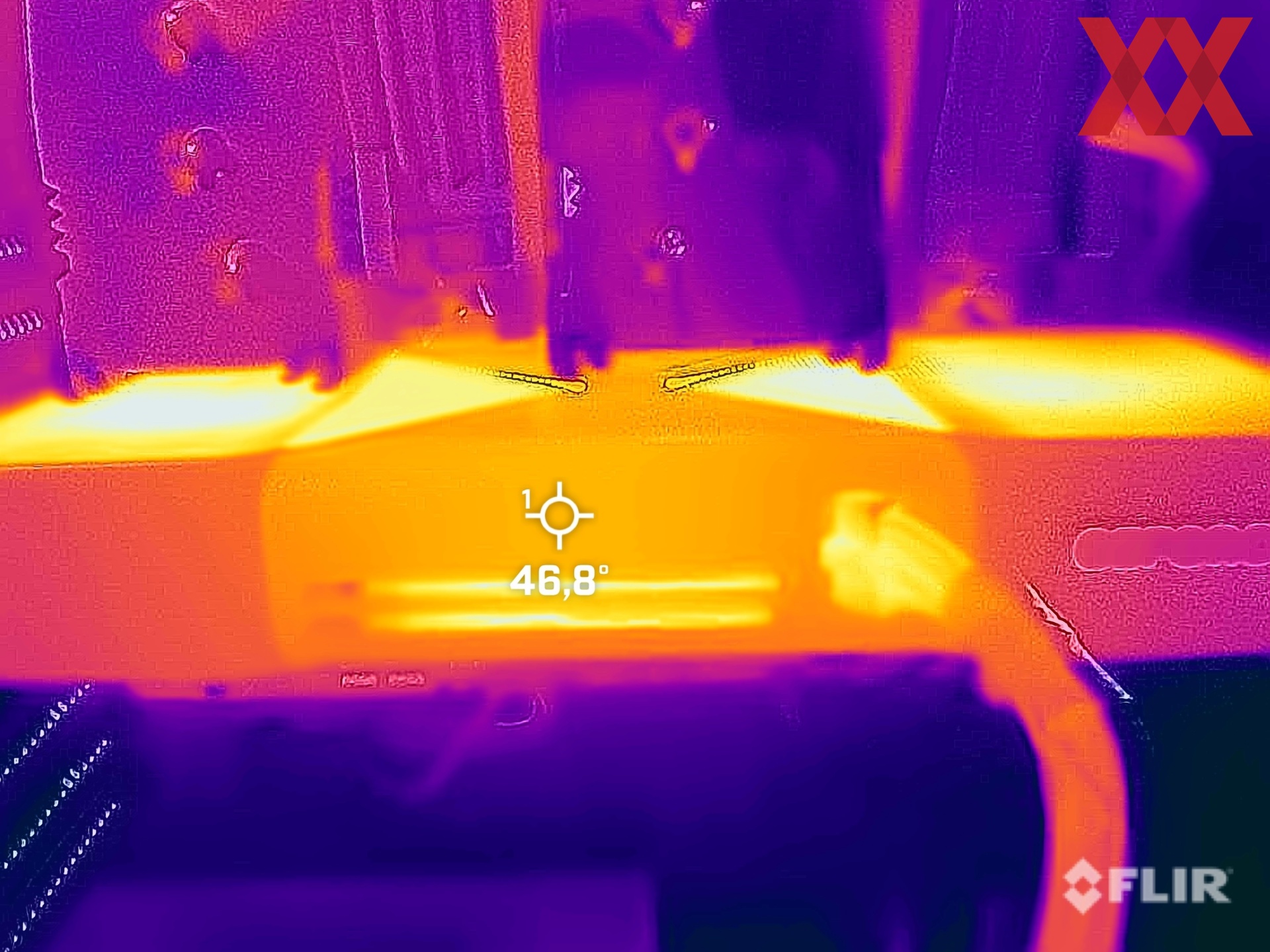

Die beiden Flächen über den Axiallüftern werden im Betrieb besonders warm, zeigen aber auch, dass die Abwärme hier effektiv abgeführt werden kann. Der seitliche Bereich der Karte bleibt deutlich kühler. Deutlich zu erkennen ist der Bereich, wo sich das PCB befindet und wo die eigentliche Abwärme entsteht.

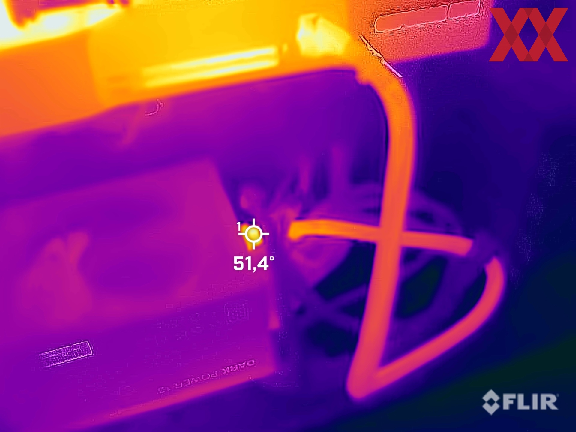

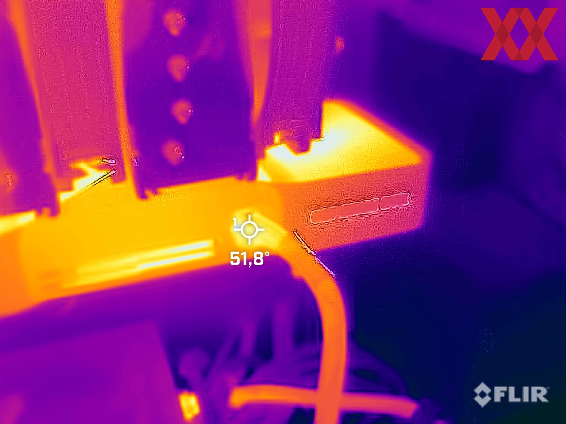

In der Wärmebildkamera ist die Last auf dem 12VHPWR-Kabel bzw. dem 12V-2×6-Anschluss deutlich zu erkennen. Durch die Designänderungen sowie die neue Position der Buchse sollen die Probleme der nicht korrekt eingesteckten Stecker aber behoben sein.
Die Beurteilung des Kühlers werden wir im Fazit ausführlich vornehmen. Nach den Messungen ist festzuhalten, dass NVIDIA es bei der GeForce RTX 5090 Founders Edition schafft, trotz einer Abwärme von bis zu 575 W die Temperaturen unter der Schwelle von 80 °C zu halten. Allerdings dürfte die Lautstärke ein Kritikpunkt sein.
