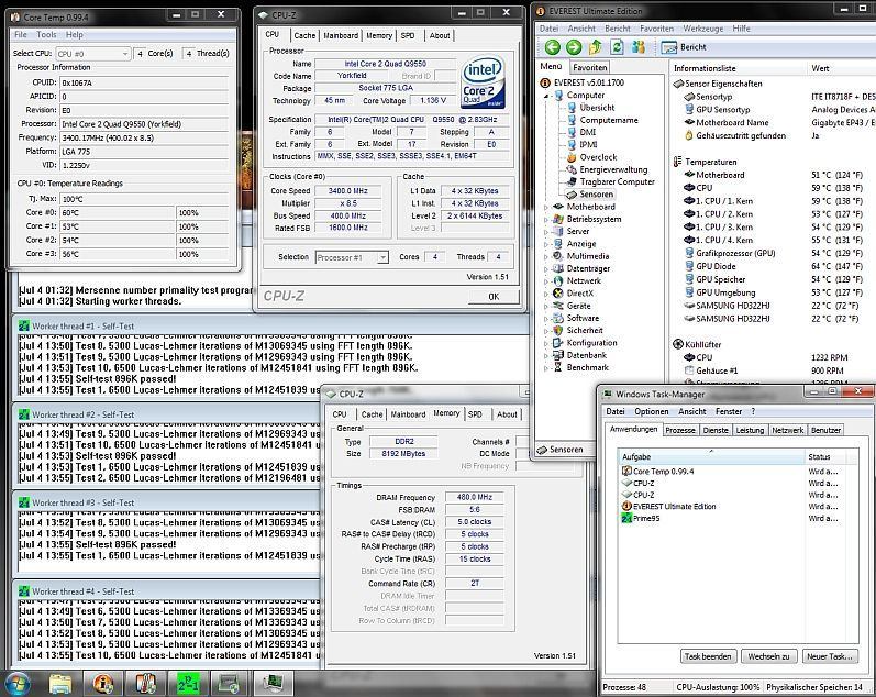

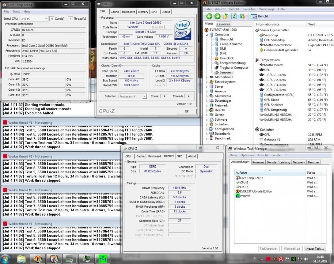

... ich bin seit gestern stolzer Besitzer eines Intel® Core™2 Quad Prozessor Q9550 und habe die CPU (momentan FSB400 und 3.40HGz) mal gut 12 Stunden unter Prime95 laufen lassen.
Nun bin ich ganz bestimmt kein Intel-Experte und würde gerne eure ersten Meinung zu meinem Prozessor hören.
Und ich weiß, dass die Bilder besser sein könnten ... :hail: ;)

Musste mehr Takt einstellen würde ich sagen,bei dem Takt kann ich ich dir nich viel zu sagen ausser das es fürs erste ok aussieht mehr kann ich nicht sagen....
