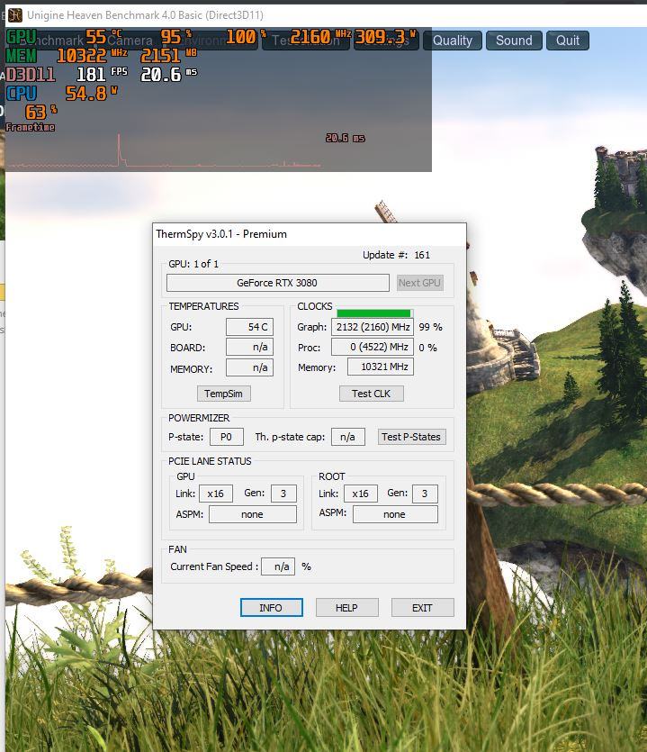

ca 28mhz abweichung.
man sieht auch,dass bei zero last in P-State 8 der Takt viel weiter runter geht als es in GPUZ oder anderen Tools angezeigt wird.
210 mhz Gpu-Z gehen auf bis zu 101mhz runter.

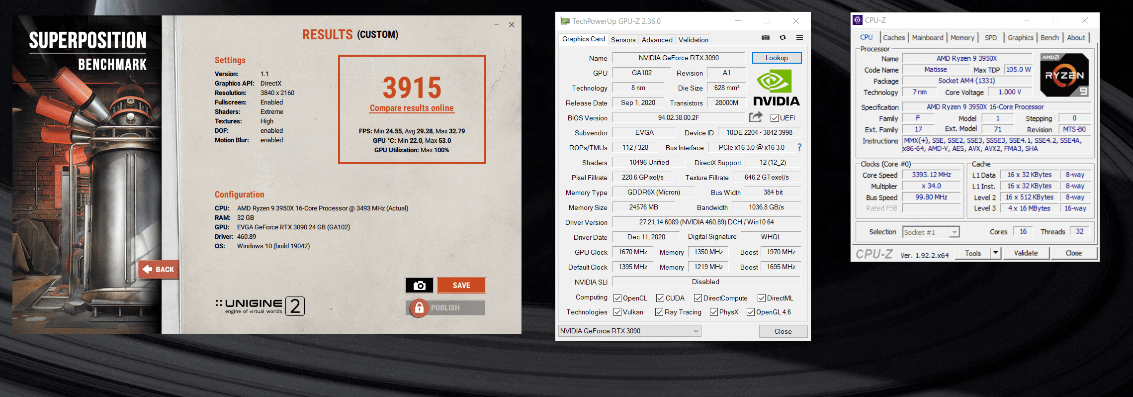

Hallo, meine FTW3 Hybrid hat jetzt endlich 4 Radiatorlüfter und ich bin zum benchen gekommen.
Hier mein Score für die Bestenliste:
dj_sim│3915│ EVGA FTW3 Hybrid │ 2190/1350MHz │ Wasser

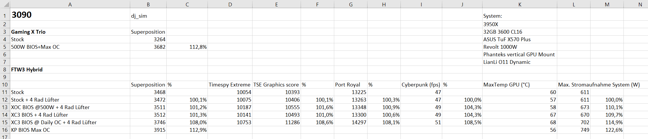

Da ich ein paar mal gefragt wurde, habe ich noch ein paar Benchmarks mehr gemacht und eine kleine Übersicht erstellt.
Mein Fazit zu der Karte:
1) Radiatorlüfter tauschen bringt bessere Temperaturen und Lautstärke
2) Keines der EVGA BIOS funktioniert bugfrei :wall:
3) Pumpe braucht ca. 20 Betriebsstunden bis sie (relativ) leise ist (Regelung wäre trotzdem besser)
4) Ist jetzt im Daily OC Schneller als meine Gaming X Trio der Umstieg bringt also auch im Alltag was
5) Out of the Box zu schlecht für eine Premium 3090 allerdings mit modding Aufwand dann in Ordnung.
Mein System kann man sich hier ansehen:
Spulenfiepen ist vorhanden und lauter als bei der Gaming X Trio, aber nicht störend.
Temperaturen sind auf 20° Raumtemperatur angeglichen.
P.S. @xtremefunky mein Score mit 3682 war mit der Gaming X Trio, nicht mit einer FE

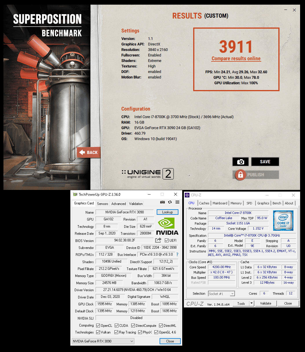

Kingp1n | 3911 | MSI Suprim X | 2115/1385MHz | Stock Air

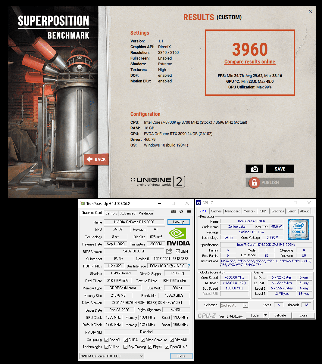

Kingp1n | 3960 | MSI Suprim X | 2190/1391MHz | Water
Netzteil ist jetzt leider am Ende Rechner geht instant aus bei nur 2-3 % mehr Power.😭
Gesundes neues Jahr wünsche ich euch.
