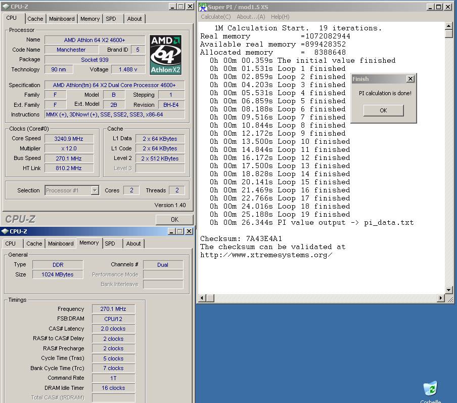

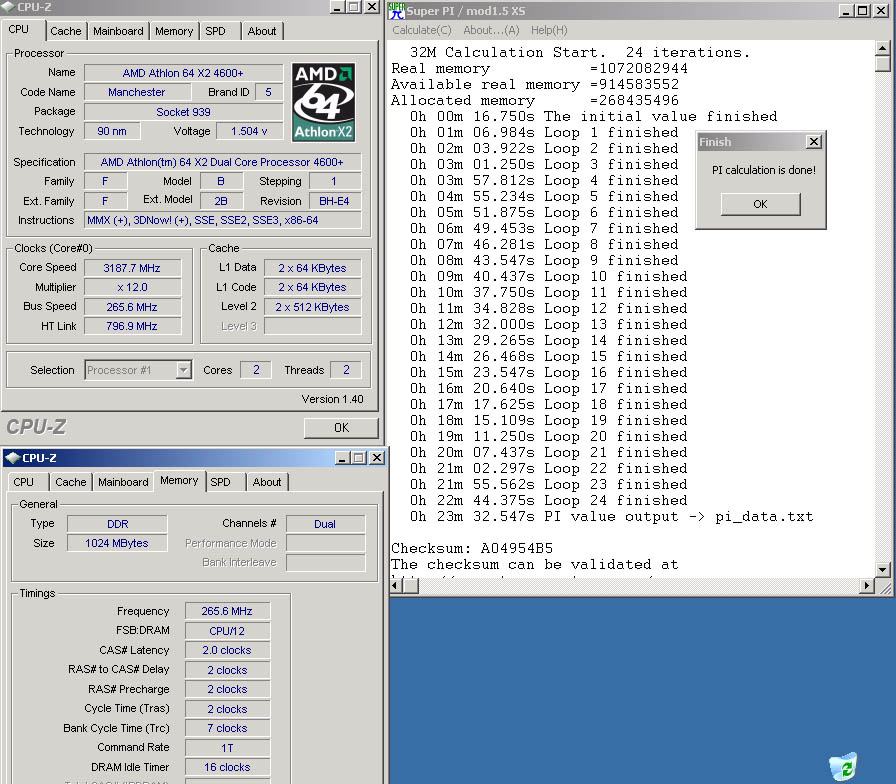

hop, un amis qui m'a passé son X2 pour que je répare son PC, j'en ait profiter pour le passer à -30°
max screen : http://valid.x86-secret.com/show_oc?id=206590
max super pi 32M :
max super pi 1M :
max super pi 32M :
max super pi 1M :

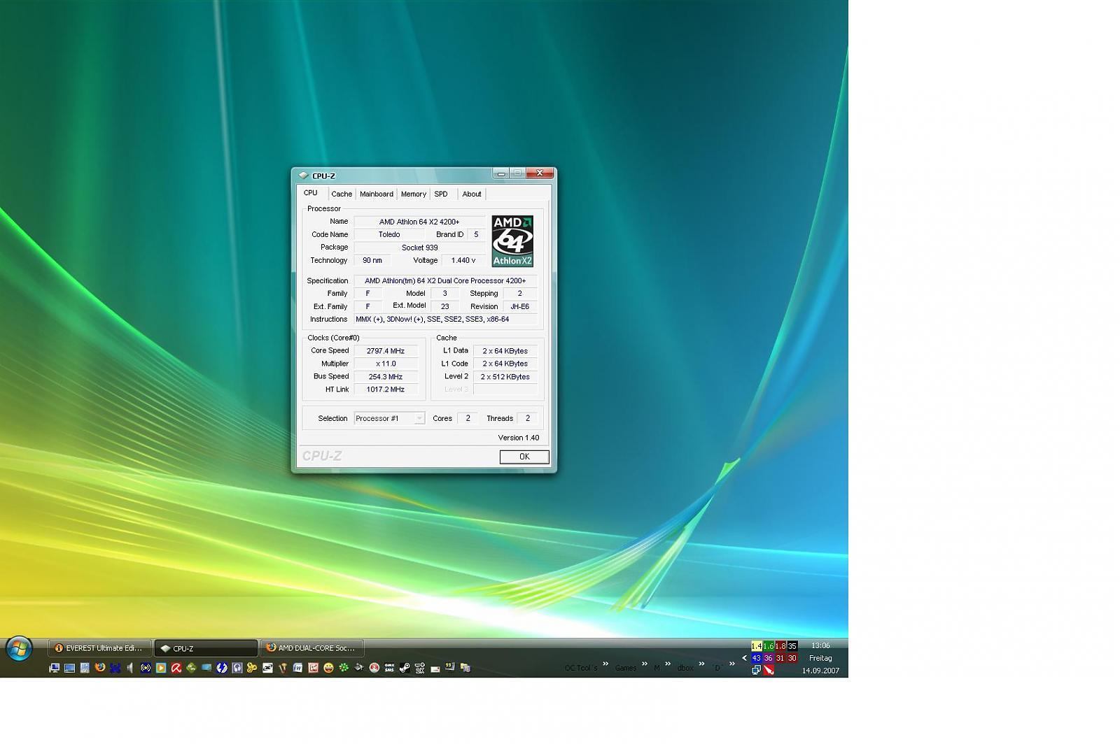

wollte mal fragen woran es liegen kann das ich mit meinen x2 4200+ toledo nur 2797 mhz schaffe bei 1,425 vcore im bios,,,,,,wenn ich über 2800mhz gehe verursacht der zweite kern fehler bei prime 95 24.14!!!!!
so wie ich hier sehe schaffe andere mit 3800+ x2 toledo 3000mhz,,,,,,bin nun ein wenig enttäuscht,,,,,was bedeutet eigentlich mit hs und ohne welchen zweck hat das wenn ich sie abnehme,,,,,,????
habe ich nun eine schlechte cpu erwischt? aber es ist ein toledo revision JH-E6.....
habe im moment noch luftkühlung und die temps steigen bei primelauf auf 65 grad aber habe mir schon eine wakü bestellt,,,,,kann es auch daran liegen das die temps zu hoch gehen und der zweite kern dann fehler verursacht??????
und wenn ich die hs entferne muss ich dann noch wärmeleitpaste auf die DIE tun also zwischen DIE und kühlkörper???
wäre für einen rat dankbar mfg kasi
klar muss da Wärmeleitpaste zwischen DIE und Kühler oO
haste nicht noch mehr angaben zum stepping oder so ?
Kasi, ein Fragezeichen bei einer Frage reicht, glaubs mir ;)
Und wieso dein 4200+ nur 2800Mhz geht? Wieso nicht? Ist doch kein schlechtes Ergebnis. Du kannst nicht von jeder CPU erwarten, dass sie 3000Mhz q stock schafft.
Klar brauchst du noch WLP wenn du deinen IHS entfernst.
Was für eine Wakü hast du denn bestellt?
ja @Yidaki sorry wegen den fragezeichen,,,,,,na die wakü ist nicht so eine teure
Cooler Master Aquagate BIG aber mit ZALMAN CPU KÜHLER ZM-WB3 GOLD HOCHLEISTUNGS CPU KÜHLER
wollte mal wissen ob es dann noch was bringen tut wenn ich die IHS abnehme und ob es sein kann das der zweite kern bei 2800mhz fehler verursacht weil er zu heiss wird

mach doch mal ein Pic mit CoreTemp wegen TDP und TCaseMax
hallo @Wernersen
was ist TDP und TCaseMax??? also die cpu temp liegt bei 63-65 grad bei prime lauf,,,,,wakü müsste morgen da sein und IHS ist auch noch drauf......
@ Mr Mito: Hab nen X2 42er. LCB9E 0643 TPMW. Die Schwester CPU von Obarok...
