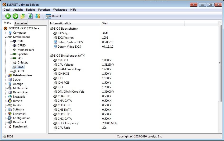

Hallo Leute,
ich hab folgendes, wenn auch nur ganz selten auftretendes Problem:
mein i7-920 läuft mit 4 GHz (20x200), QPI 3600, Uncore 3200 (1600er-Speicher) unter Luft LinX- sowie Prime-stabil (sowohl alte, als auch neue Version).
Nur ab und an bekomm ich nach dem Einschalten des Rechners kein Bild und der Rechner fährt nicht hoch. Erneutes Ab- und Aufdrehen führt dann zu der BIOS-Meldung "Overclocking failed" und der Rechner wird auf 2.66 GHz heruntergedrosselt. Sobald ich dann ins BIOS gehe, brauch ich nur die 4GHZ-Settings nochmal speichern und schon passt wieder alles. Das kommt so alle 2 Wochen einmal vor. Woran könnte das liegen?
Im Anhang mal meine BIOS-Settings, vielleicht muss ich noch irgendeine Spannung minimalst anheben? Was meint ihr?

Hallo Leute,
Liegt am RAM, meistens Timings
1,35V QPI für BCLK200 und UC 3200 ist ein bisschen viel, meiner Meinung nach, 1,32-1,33V dürfte für den takt reichen.
Das mag schon sein, dass ein bisschen weniger reichen würde, aber die 1.35V sind halt der Wert, den auch das XMP-Profil vorgibt, um auf der sicheren Seite zu sein. Kann mir allerdings nicht vorstellen, dass das der Grund für mein Problem ist. :)
Möglicherweise brauch ich noch einen Tick mehr VCore, obwohl ich 1.3125V für 4 GHz schon relativ viel find.
Vergiss was XMP-Profil vorgibt, lote die Spannung selbst aus, das gleiche gilt für die VCore, Prime Small 8-20K dürfen vorerst reichen, wenn das getan ist, kannst Du mit LinX oder Prime Large die QPI-Spannung(VTT) und vNB (IOH) ausloten.;)
Die VCore hab ich eh ausgelotet mit 1.3125V. ;)
Bei 1.30V gabs nach ca. einer Stunde noch einen BSOD mit Code 101.
Aber werd mal probieren die IOH noch ein wenig anzuheben.
