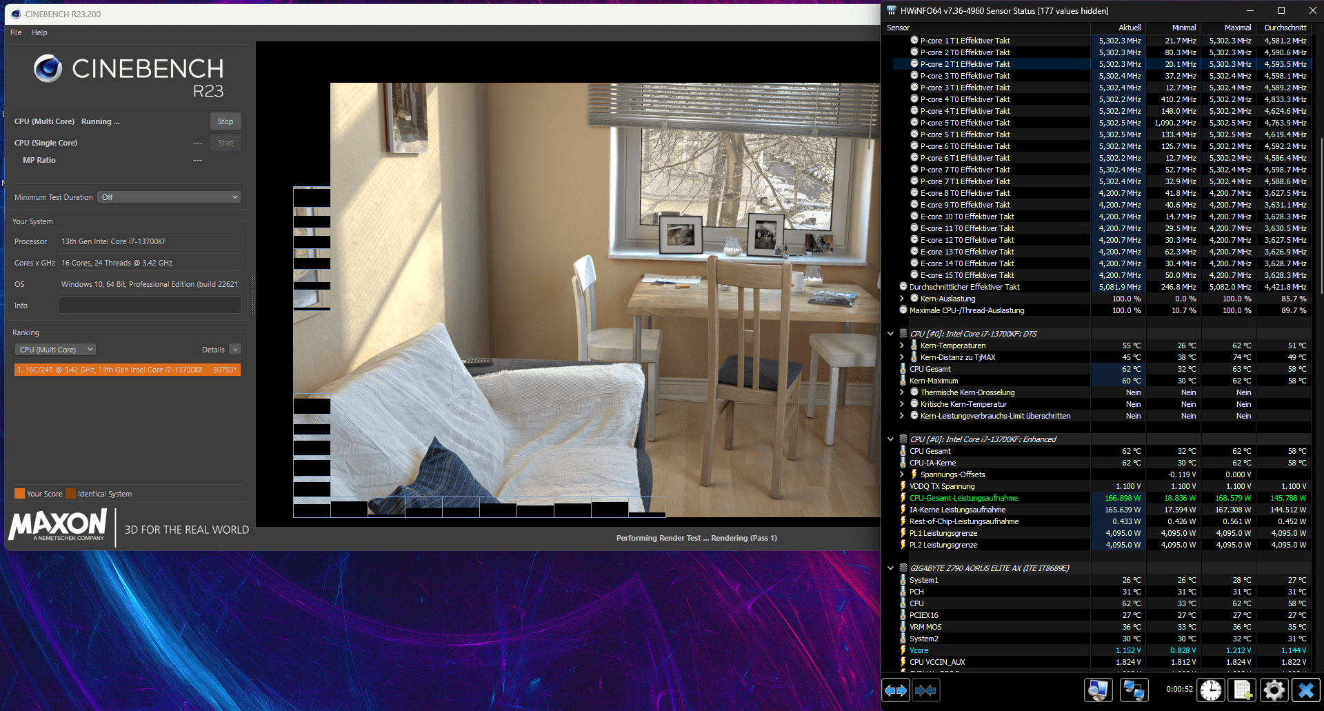

Bei meinen Tests ist eine optimierte AC/DC Anpassung mit deaktivierten CEP und extra (negativen) Offset am effektivsten gewesen und das Powerlimit wird perfekt eingehalten ohne Leistungsverlust. Beispiel bei meinem 14600KF im Zweit-PC:
AC 0.01 / DC 1.1 mOhm | LLC = Standard (maximaler Vdroop) | CEP deaktiviert | negatives Adaptives Offset 105 mV | ergibt 1.180 V im Leerlauf und 1.120 V bei Last || PL1 = 75 W und PL2 = 105 damit bleibe ich bei künstlicher Allcore Vollast bei 102 W Peak Power, Allcore 5.3 Ghz P-Core bleibt stabil ohne Clock Stretching, E-Cores deaktiviert (bringt keinen FPS Vorteil). Beim Gaming (CPU-Lastige Spiele) dann angenehme 72 W Peak Power.
Damit habe ich nur 1% Leistungsverlust gegenüber Stock aber der Verbrauch ist mehr als halbiert und die CPU ist sehr leicht kühlbar.

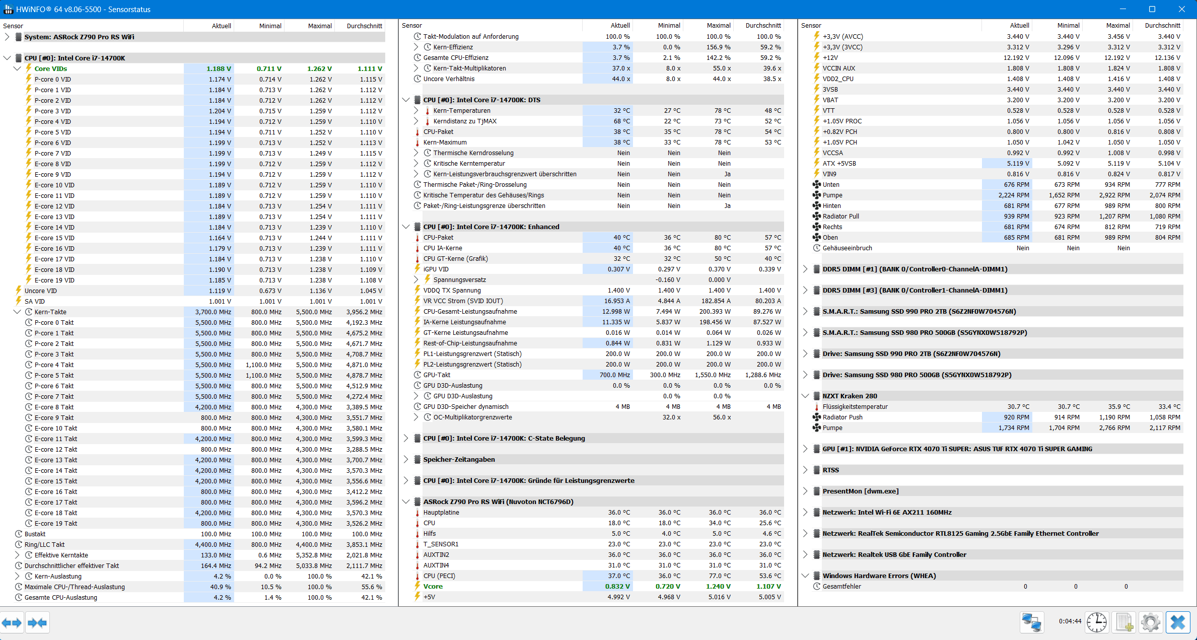

Als ich meinen 14700K samt Mainboard (Asrock Z790 Pro RS Wifi) Anfang des Jahres gekauft habe undervoltete ich per ACLL, wurde überall so propagiert.
Ebenso iccMax auf 307A und PL1/PL2 auf 200W.
Lief und läuft auch rund.
Das Asrock Board hatte Default ACLL = 0.50 und DCLL = 1.10. Ich senkte ACLL auf 40 und gab noch einen Global Offset von -30 drauf. Seitdem läuft er mit max VCore 1,36xV in der Teillast.
Desweiteren hatte ich AllCore Boost auf 55 gestellt. CEP war natürlich disabled.
Nun gab es ein Bios Update mit dem Microcode 0x125. Geflasht und die Default Werte haben sich geändert. Durch die Foren gelesen und alles hat sich geändert seit damals.
Ich habe nun also alles nach Vorgaben eingestellt.
ACLL/DCLL stehen im neuen Bios auf 0.74 (habe ich so belassen), egal welche LLC ich auswähle. Default ist 3, ich habe jetzt 4 gewählt, also etwas steiler (Bei Asrock scheint es genau gegenläufig zu sein wie bei den anderen Herstellern?!).
Allcore Boost habe ich wieder auf 55 gestellt für alle Kerne.
iccMax 307A und PL1/PL2 wieder auf 200W.
CEP habe ich von AUTO auf Enabled gestellt.
Und dann lediglich noch den globalen Offset mit XTU immer weiter erhöht bis Cinebench 15 Extreme anfing HWEA Errors in HWInfo zu erzeugen. Dann habe ich wieder 10mV weniger gemacht.
Bin dann bei -160mV gelandet und habe alles mögliche laufen lassen, ycruncher, diverse Cinebench Versionen usw. (Werde nochmal OCCT laufen lassen über Nacht)
Scheint zu laufen.
Und erstaunlicherweise mit viel weniger maximal VCore wie vorher, sie liegt nun weit unter 1.3V?!
Bin ich nun mit den "neuen" Settings erstmal auf der sicheren Seite nach dem was bisher so bekannt ist?
