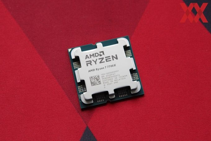

Positive Aspekte des AMD Ryzen 7 7700X:
  • gute Gaming-Leistung
  • hohe Single-Threaded-Leistung
Negative Aspekte des AMD Ryzen 7 7700X:
  • hohe Temperaturen
  • Leistungsaufnahme im Vergleich zum Vorgänger deutlich angestiegen
  • in Spielen dem Ryzen 7 5800X3D vermutlich unterlegen

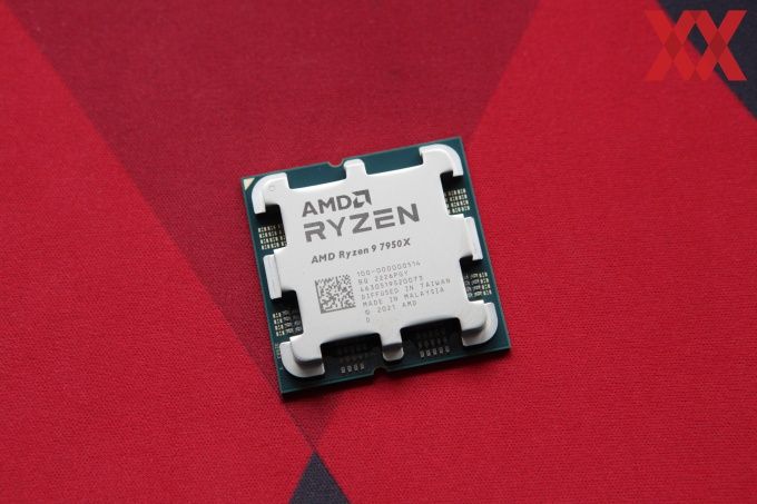

Positive Aspekte des AMD Ryzen 9 7950X:
  • sehr gute Multi-Threaded-Leistung
  • hohes Optimierungspotenzial hinsichtlich der Effizienz
Negative Aspekte des AMD Ryzen 9 7950X:
  • hohe Temperaturen
