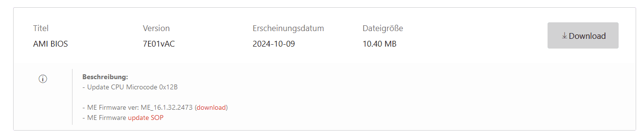

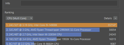

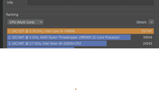

Ich bin jetzt auch endlich dazu gekommen, das neue Bios und den Microcode 0x12B aufzuspielen.
Ich habe dann doch schon einen Unterschied feststellen können.

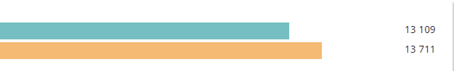

CB23
Update CPU Microcode 0x125
CP23
Update CPU Microcode 0x12B
PCMark 10 Erweitert
Max Vcore beim PCMark 10 Erweitert
Update CPU Microcode 0x125 = 1.45V
Update CPU Microcode 0x12B = 1.476V

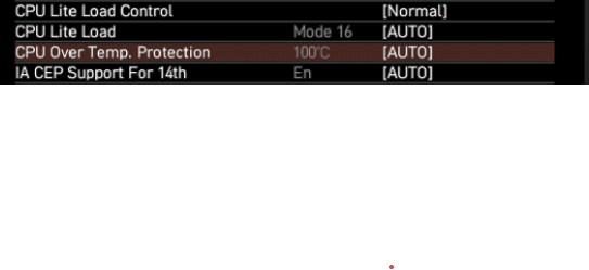

Wenn ich jetzt im Bios nachschaue, steht jetzt bei CPU Lite Load Mode 16
Microcode 0x125 stand er noch auf Mode 13

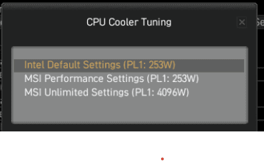

Vorgaben sind jetzt auch gut gesetzt :d
Es gibt jetzt das Intel Default Setting mit PL1 253W PL2 253W und 307A
Und es gibt noch den MSI Performance mit PL1 253W PL2 253 und 400A was ja eigentlich der Intel Extreme ist.
Einen Intel Baseline mit PL1 125W PL2 188W 249A als Vorgabe, gibt es nicht.:d

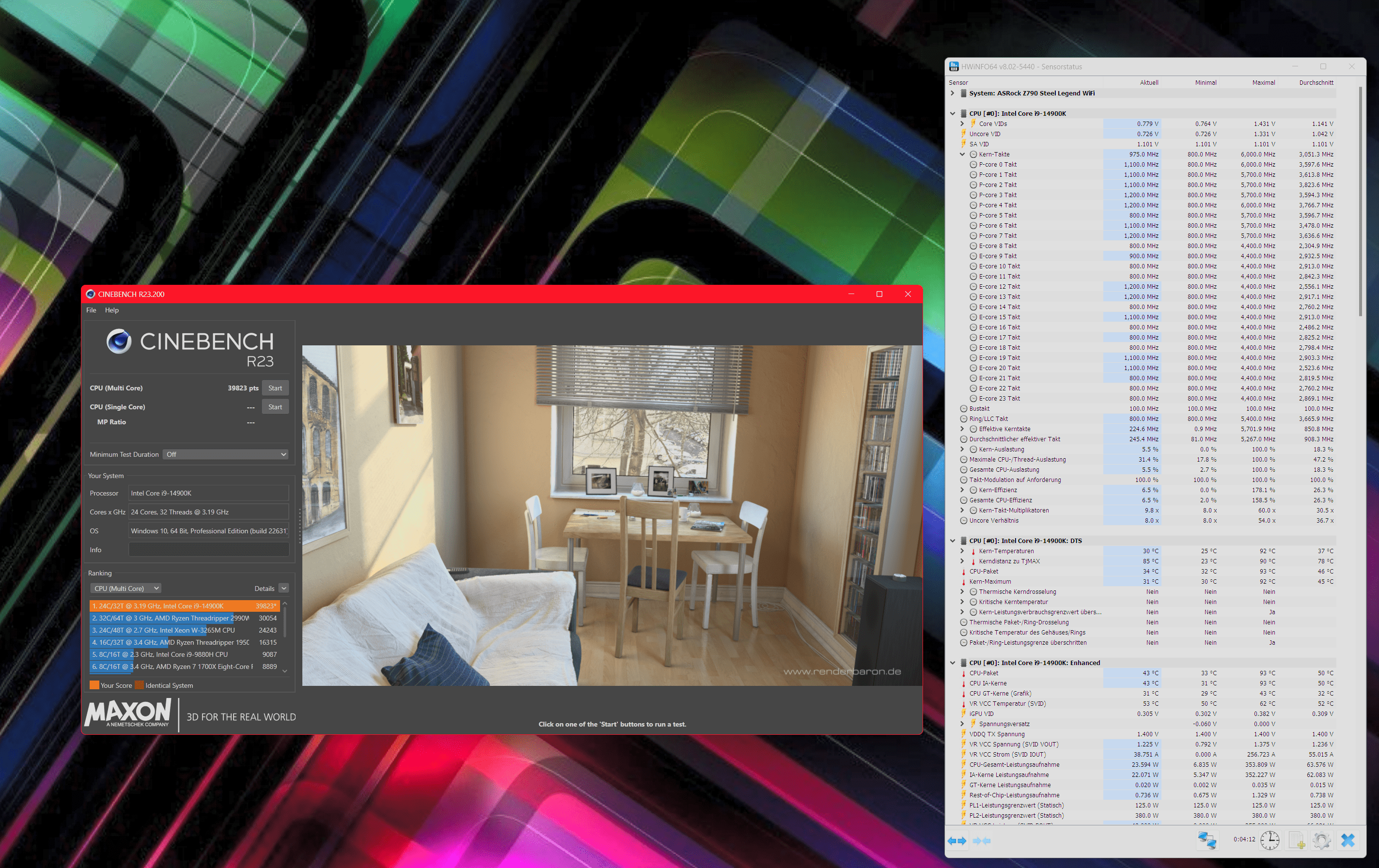

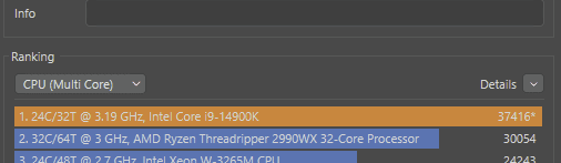

ich lasse meinen aktuellen 14900K grad nochmal tauschen. möchte auf 0x12b keine CPU betreiben, die schon mit älteren BIOS-versionen unterwegs war.. ist so ein kopfding.
über die monate mit unterschiedlichen BIOSen auf z790 ist das system im CB23 immer etwas langsamer geworden. im moment kann ich mich auf den kopf stellen und mit dem arsch fliegen fangen, aber er gibt mir keine 40k mehr.. in grauer vorzeit hatte ich schon 41k. wer könnte dabei noch ruhig schlafen?
mfg
tobi
125W im PL1 ist ja auch nicht korrekt. Dort müsste 253W stehen (im extreme Profil beim 14900KS stehen dort 320W im PL1/PL2).
Das macht im CB keinen Unterschied, bis PL1 greift, ist er schon fertig.
