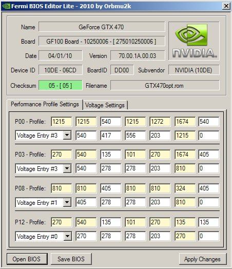

Anstatt bei P3 mehrmals 101Mhz einzutragen solltest du lieber die Werte von P12 dort eintragen (abgesehen vom Ram). Das vierte Kästchen ist übrigens der Shadertakt, wenn man ihn denn so nennen darf.:wink:
Danke! Jetzt hats geklappt. :hail:
Muss man immer nur den Shadertakt im vierten Kästchen ändern und (auch beiden anderen P-States z.B. beim übertakten)? Das ist irgendwie in dieser, ansonsten sehr guten Anleitung, nicht so ersichtlich finde ich. Dort sieht man welches Kästchen was bedeutet aber leider nicht, welche explizit geändert werden sollen. Deswegen hab ich zuvor vier mal den gleichen (auch noch falschen) Shadertakt eingegeben.
Bild: fermibioseditor-kurzanbhoc.png - abload.de
Für diejenigen die das gleiche Problem haben
hier mal zwei Screenshots für meinen funktionierenden Zwei-Monitor-Betrieb (P3-State) 2D-Desktop mit
GPU 51Mhz; Shader 101Mhz; und Ram leider notwendigerweise volle 1674Mhz und 0,950volt:
Gruß
CitizenKane
Nun ja - also afaik sollten halt pro P-State alle Shadertaktraten, also bei P00 alle 1215er bei der GTX 470 geändert werden.
Hab es nochmal markiert....
Kann aber dafür ein Pic mit höheren Taktraten machen - etwa für P00, falls das dann offensichtlicher ist.
Optimal wär sicher noch ein Bild - mit default P00 und erhöhten P00 Taktraten. ;)
mfg
Edge
Ja machmal bitte!
Bei einem direkten Vergleich sollte es dann entgültig klar sein, was man wo ändern muß.
Gruß
CitizenKane

Ja machmal bitte!
Gruß
CitizenKane
So...das auch noch zusätzlich in die Kurzanleitung einzufügen wurde mir in Sachen Größe zu viel, darum ein 2. Bild mit direktem Vergleich zum Standard
(außer wie gesagt Max. Table Voltage - die ist bei dem BIOS normal bei 1.075V, steht aber auch nochmal dabei):
http://www.hardwareluxx.de/community/14531981-post153.html
Hoffe, es ist nun ersichtlich....;)
P.S.: Wenn du die P03 Shadertaktrate senken willst -> da wo in P00 die "orangene" Taktrate war, ist in P03 ebefalls die P03 Shadertaktrate selber ! :)
mfg
Edge

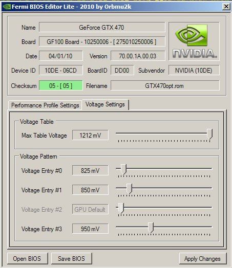

mfg
Edge

welchen wert muss ich jetzt umändern, um bei der 470er max. voltage freizugeben ?
also nicht auf max setzen, sondern nur die sperre lösen :shot:
:xmas:
___________
EDIT:
habs gefunden
danke ;-)
Bitteschön :wink:
