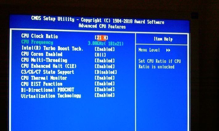

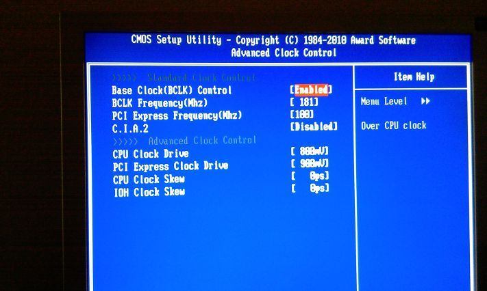

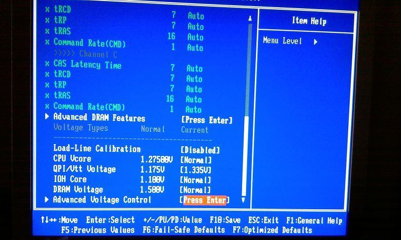

Hallo leute.
Es geht um folgendes
Hab seit monaten wie in meiner sig die hardware.
Hab auch hier im forum auch den Guide gelesen wie die Cpu Oc wird hat alles gut geklapt obwohl es ziemlich kompliziert ist. Das ding ist, komme jetzt nicht mehr weiter weil es kompliziert ist, deswegen habe ich ein paar bilder gemacht von den einstellungen und vieleicht könnt ihr mir ja helfen noch mehr herraus zu kriegen, ihr seid ja profis dennn den letzten CPU den ich mal hatte war ein P4prescot noch von der alten Zeit :fresse:
Also hier sind mal die bilder:

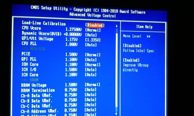

@cesare: CPU Vcore auf 1.3V, IOH core auf 1.18, Dram Voltage auf 1.56V
Damit müßtest Du, wenn Deine CPU es mitmacht den BCLK weiter erhöhen können, vielleicht sogar bis 200, falls Deine CPU nicht mehr Vcore braucht.
Was ist Dein Ziel?

Mein zeil das maximal herraus zu finden :fresse:
also die 4ghz möchte ich schon haben so für stand betrieb, hab ein Wakü und das glaube ich wäre ok.
Also das mainboard schafft 220, nur die cpu weiss ich nicht. momentan mit standard takt schaff ich nicht mehr als 180 musste dafür die QPI spannung auf 1,35V erhöhen. Mehr sollte man für den altags nicht machen :fresse:

Mit vernünftiger Wasserkühlung kannst Du auch ohne großes Risiko 1.4 Volt bei "QPI/Vtt" einstellen.
"Uncore Clock Ratio" solltest Du vielleicht vorher mal auf "x18" stellen, dann kannst Du auch ohne Schwierigkeiten den Bustakt auf 200 MHz erhöhen.
Du mußt uns mal Deinen Speichertyp verraten. Sonst "System Memory Multiplier" auf "6.0" stellen. Falls Du dort "8.0" einstellen willst, wenn Du den Bustakt auf 200MHz erhöht hast, muß Dein Speicher für 1600MHz spezifiziert sein.

Also hab gerade mal das probier mit CPU Vcore auf 1.3V, IOH core auf 1.18, Dram Voltage auf 1.56V mit BCKL 190
Da komm ich nicht mal in windows :wall:

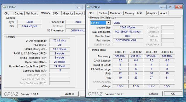

Das sind mein speicher hoffe das hilft dir

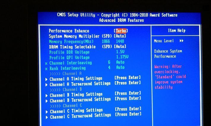

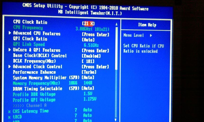

Edit so der System Memory Multiplier ist bei mir auf auto ich kann da von 6-... einstellen
da meine speicher 1600Mhz spezifiziert ist kann ich 8 einstellen richtig??

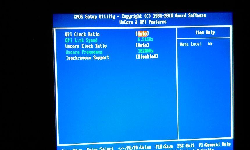

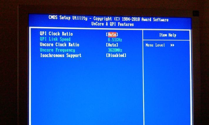

hier habe ich noch ein bild vom uncore&QPI features da habe ich auch alles auf auto ist das ok ??

"Uncore Clock Ratio" solltest Du vielleicht vorher mal auf "x18" stellen.
Du hast es auf "Auto" und da stellt er x20 ein. Und das bedeutet bei BCLK 190 genau 3.8GHz und das geht eben bei Dir nicht mehr mit wesentlich unter 1.4 Volt "QPI/Vtt".
Dein Speicher sollte das hinbekommen. Würde aber vorerst trotzdem "System Memory Multiplier" mal bei "6.0" lassen.

Ich hätte schon fast gedacht es sind G.Skill PI(7-8-7-24), aber die Voltage passt nicht.
Was ist das für ein Ram?
Der Timing nach, könnte es der PowerChip sein, aber da kennt sich der Labrador besser aus!:wink:
:wink: Das sind wohl Mushkin mit Powerchip. Excelram wurde 2008 von Mushkin aufgekauft. Möglich das die zwischenzeitlich aber wieder einen eigenständigen Vertrieb haben.

Also es ist so bei mir läuft er ohne probleme seit monaten unter
Ratio x21
BCLK 181=3.8
standard core
QPI/Vtt 1,35V
Und den rest im bios ist bei mir alle auf Auto da ich nicht weiss wofür es ist besser gesagt komm da nicht ganz zurecht da die materie ziemlich schwierig ist für mich :grrr:
ich werde mal probier ratio von 19-20 mal schauen ob ich den BCLK erhöt bekommen

So heute hab ich noch ein bischen rumprobiert und das ist rausgekommen:
Uncore Clock Ratio 18 BCLK 190 Vcore 1,4 QPI/Vtt 1,4 IOHcore 1.18 DRAM 1,6= Bluescreen
Uncore Clock Ratio 17 BCLK 190 Vcore 1,4 QPI/Vtt 1,4 IOHcore 1.18 DRAM 1,6= Bluescreen
Uncore Clock Ratio 16 BCLK 190 Vcore 1,4 QPI/Vtt 1,4 IOHcore 1.18 DRAM 1,6= Bluescreen
Jetzt mein jetztige
Uncore Clock Ratio 21 BCLK 181 Vcore standard QPI/Vtt 1,35 IOHcore standard DRAM standard=stabil
Weisss nicht kann doch nicht sein dass meine cpu da am ende ist oder???:wall:

vergiss ned, das er ohne Turbo wesentlich weniger vcore auf die Cpu gibt als im Turbo ON Modus.
---------- Beitrag hinzugefügt um 14:33 ---------- Vorheriger Beitrag war um 14:03 ----------
und stell mal den RAM Performence Enhanced von Turbo auf Normal.
