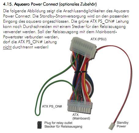

@VDC
ja es ist der Fertigadapter, aber es wird immer auf dieses Relais hingewiesen und ein langes grünes Kabel schaut aus diesem Adapter hervor. Eine Einbauanleitung wäre intelligent gewesen, hat ja schließlich nicht jeder Elektrotechnik studiert :->
@VDC
dann ist die sache ganz einfach:
du steckst die grünen kabel in den relais ausgang (vorher aquaero auf atx break stellen, der befindet sich links von den den led und sensor anschlüssen) und klemmst noch das 5V stdby an (rechts neben dem aquastream anschluss), fertig ist die geschichte.

@VDC
ich glaube jetzt habe ich es so halbwegs gerafft, d.h. das grüne Kabel muss durchtrennt werden und die beiden Enden kommen in den Ausgang des Relais-> richtig ?

@VDC

müsste das grüne kabel nicht schon in 2 teilen sein? auf jedenfall wird das aquaero einfach "eingeschleift" ins grüne kabel (also entweder das 2.ende suchen oder durchtrennen)
und wofür willste den schalter nutzen? bzw. wo willst den anschliessen?
