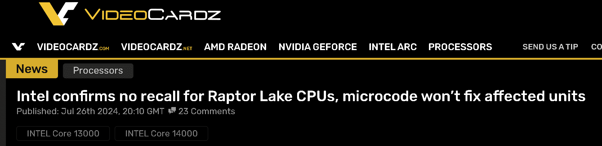

https://videocardz.com/newz/intel-c...r-lake-cpus-microcode-wont-fix-affected-units

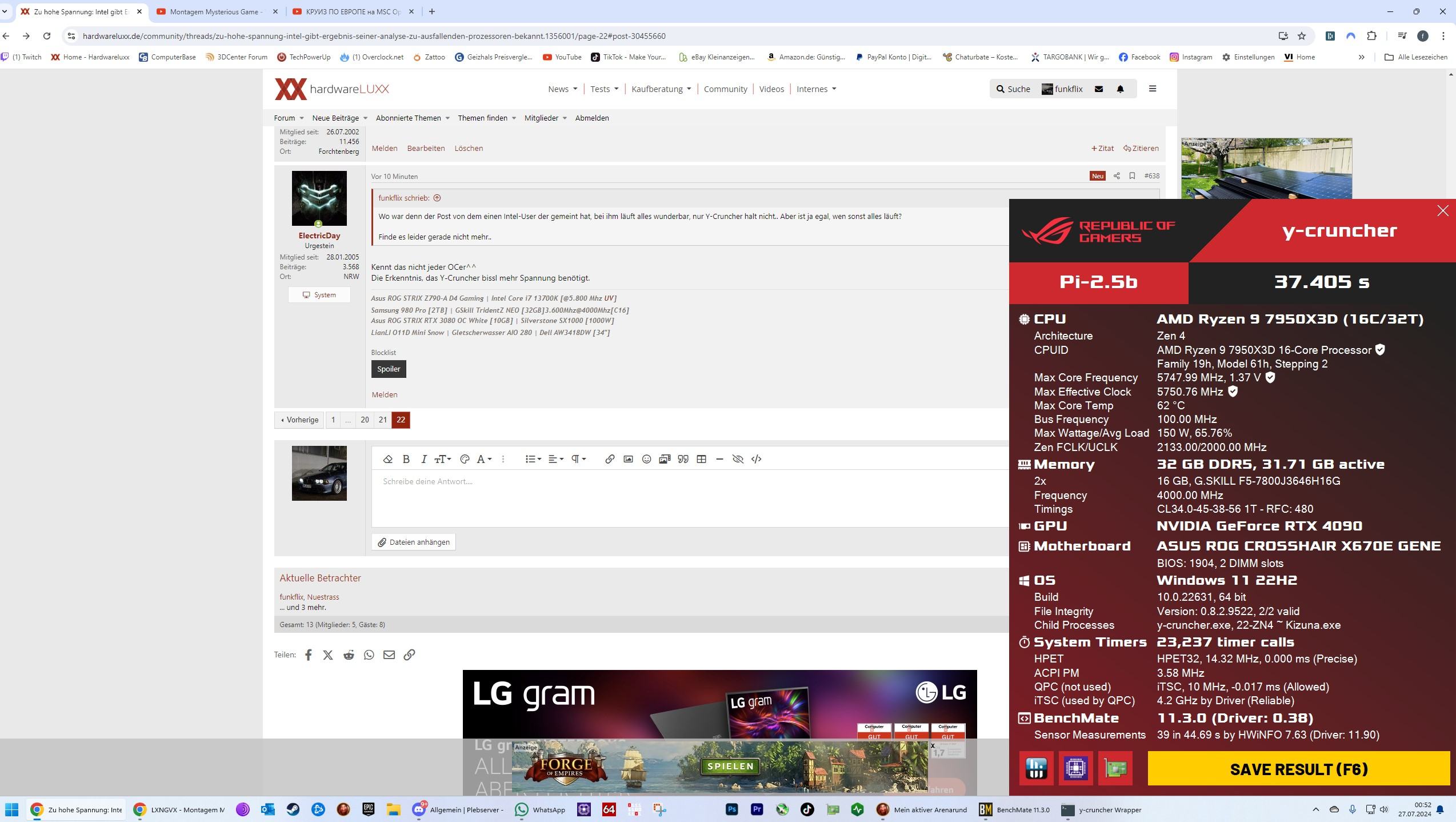

Wo war denn der Post von dem einen Intel-User der gemeint hat, bei ihm läuft alles wunderbar, nur Y-Cruncher halt nicht.. Aber ist ja egal, wen sonst alles läuft?
Finde es leider gerade nicht mehr..
Kennt das nicht jeder OCer^^
Die Erkenntnis, das Y-Cruncher bissl mehr Spannung benötigt.

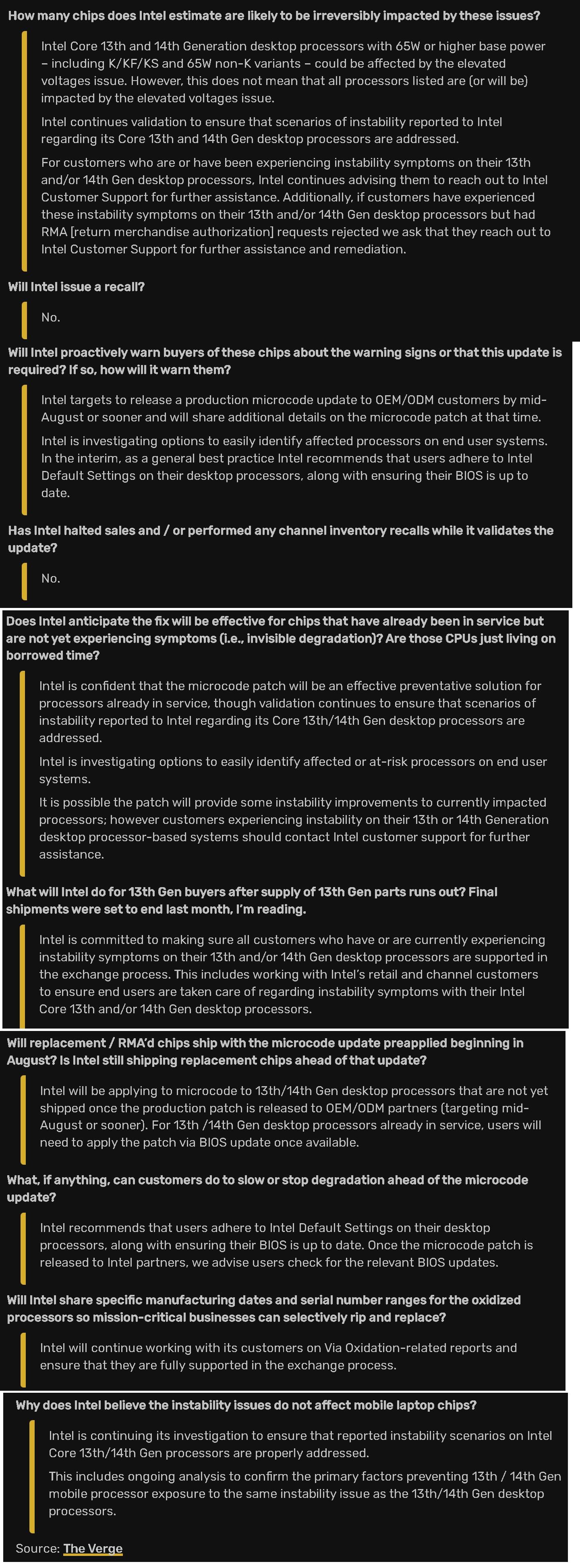

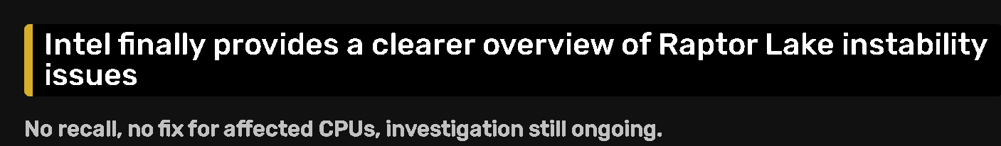

https://www.theverge.com/2024/7/26/24206529/intel-13th-14th-gen-crashing-instability-cpu-voltage-q-a
gibt wohl neue infos..
also bei meinem i9 14900k bin ich immer noch nicht glücklich, hab ihn zwar mit nem Multi von 55x zum Großteil stabil, aber finde das ist bei dem anschaffungspreis nicht akzeptabel.
Caseking möchte das ich die CPU einsende, 4-6 Wochen. Austausch bzw. ich kauf ne neue gibt es nicht.
Intel selbst möchte die CPU einsenden, 2-4 Wochen. Austausch nur für USA und CA.
