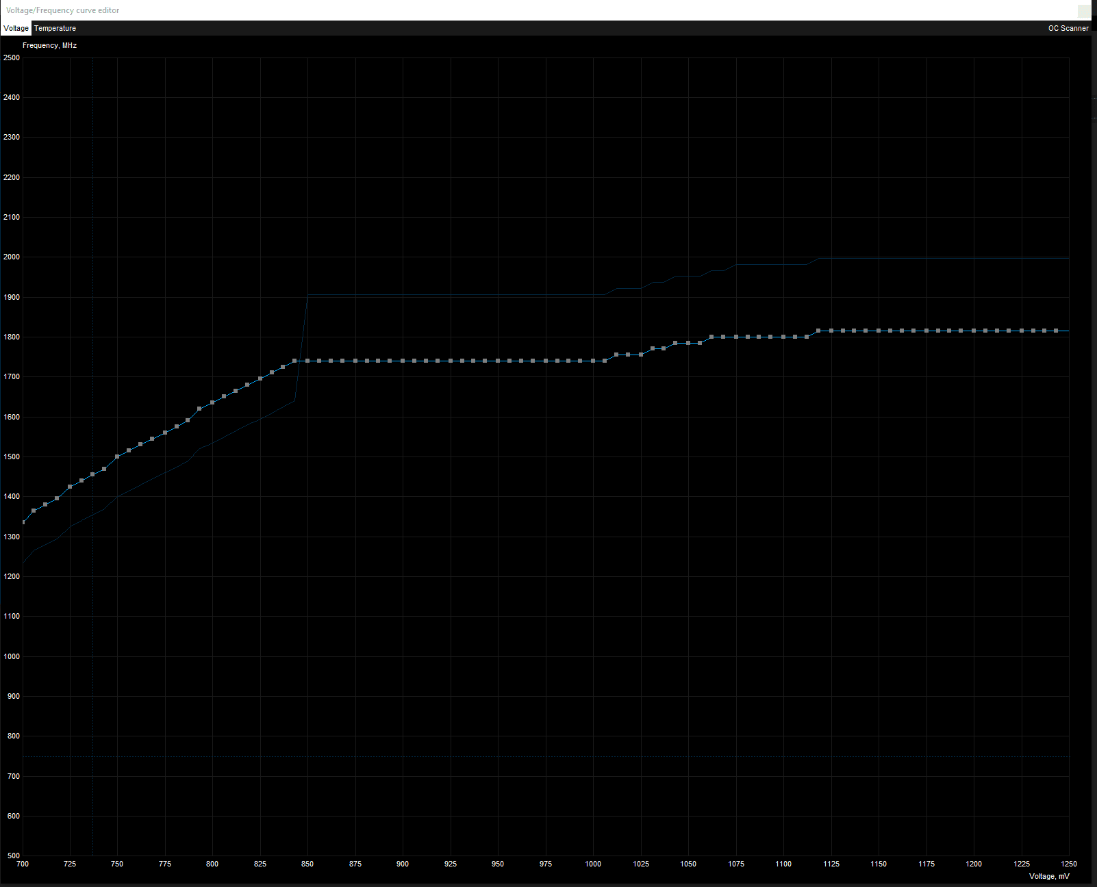

Ja... geht. Macht die 1940MHz Daily mit 0.9V.

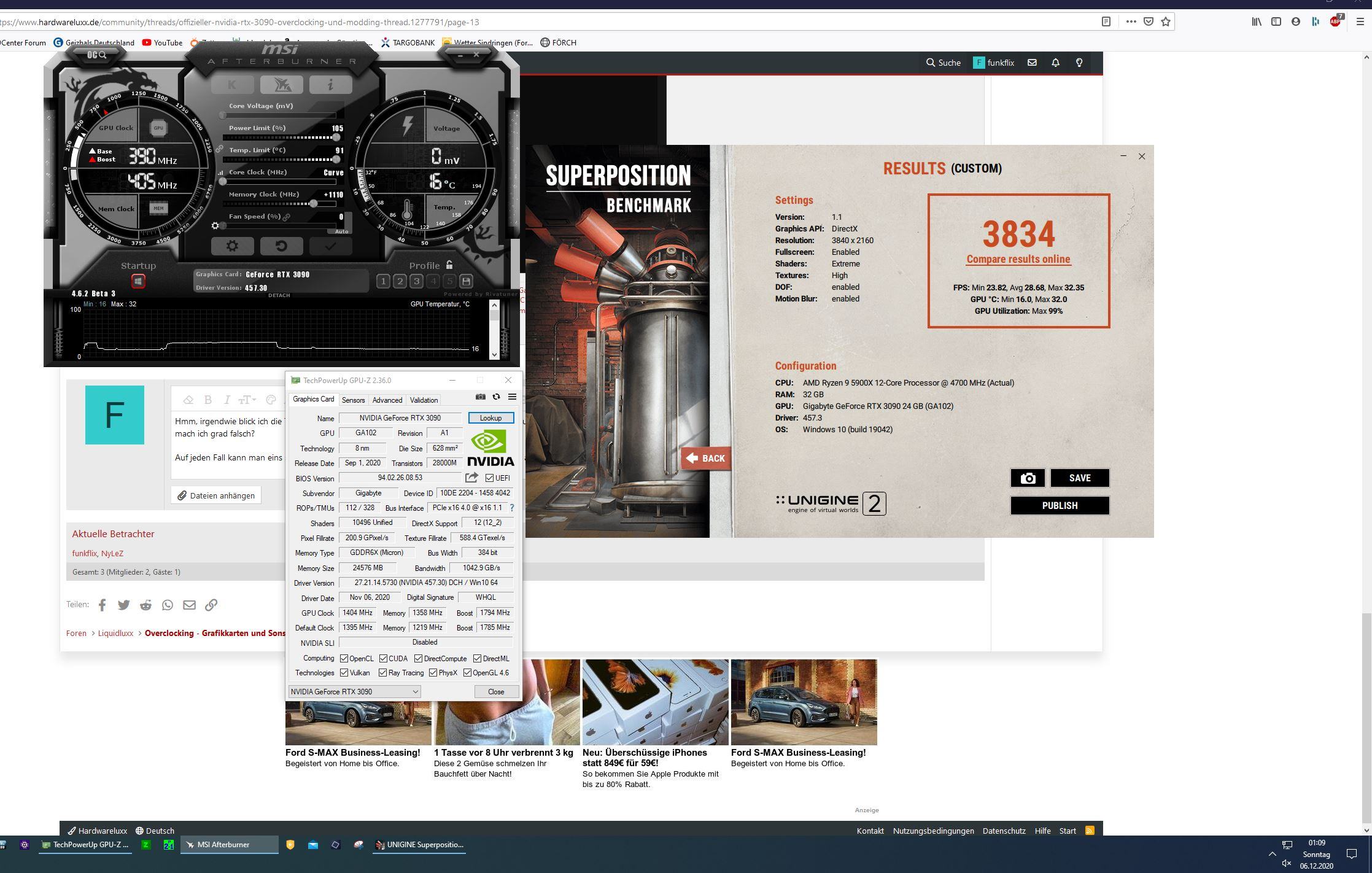

Hmm, irgendwie blick ich die Technik nicht bei den scheiss Karten.. Ich hab jetzt Shuntmods auf den 8-Pins, aber ich bekomm einfach kein Takt > 2000 MHz hin? Was zum Henker
mach ich grad falsch?

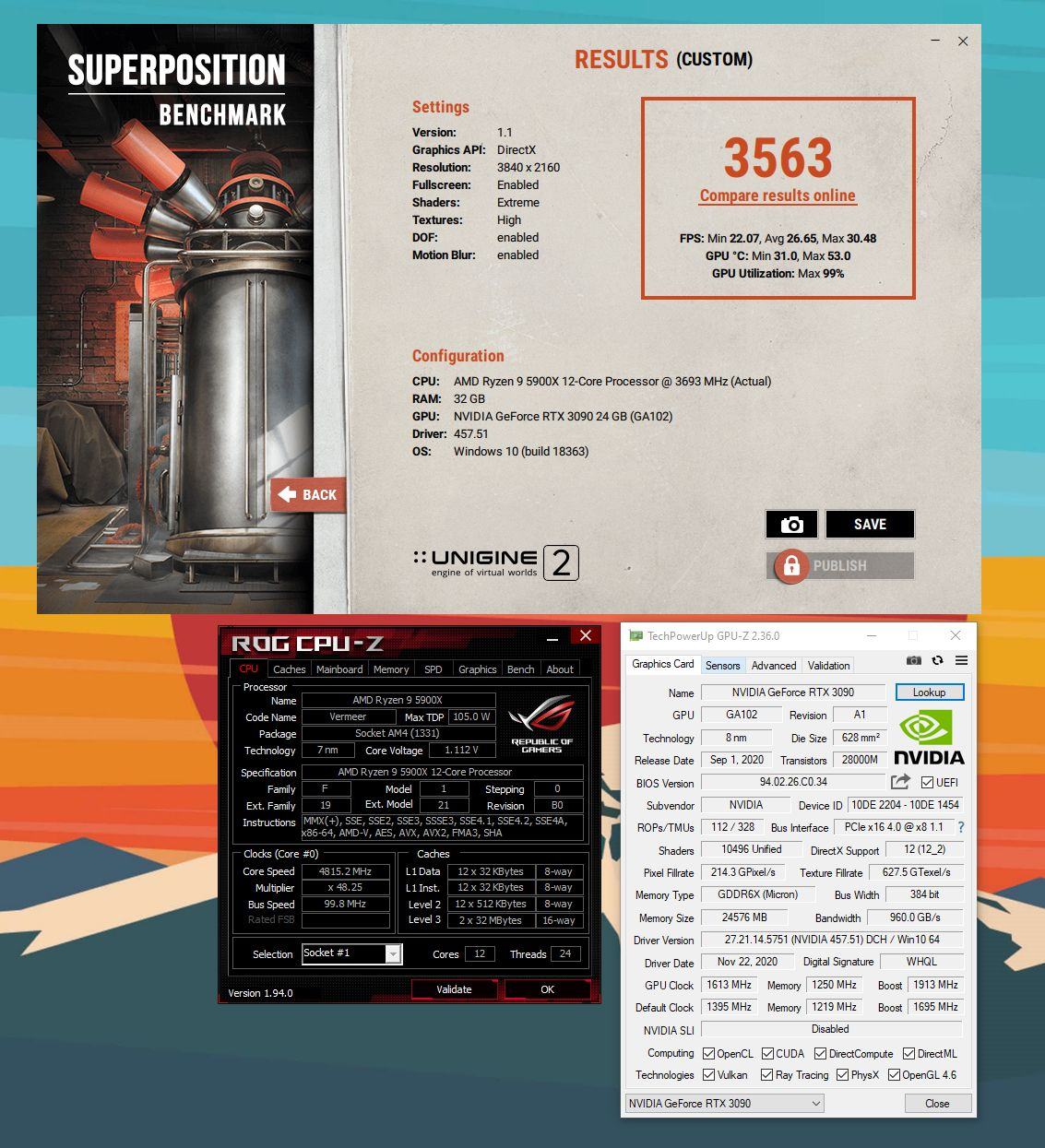

Nylez│3563│ Inno3D GeForce RTX3090 iCHILL X4@KFA Bios │ 1913/1250MHz │ Wasser

Wie hast du den Shunt mod gemacht?

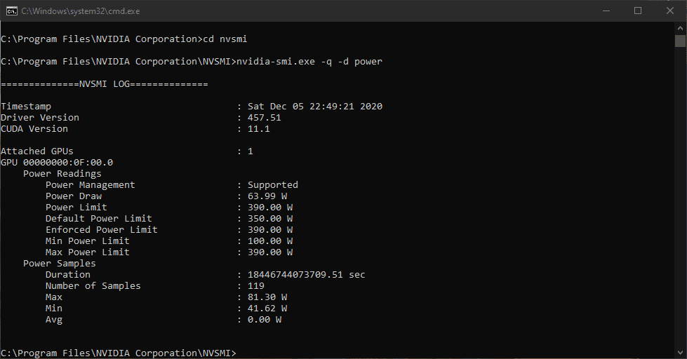

00000000:0B:00.0, 94.02.26.48.F8

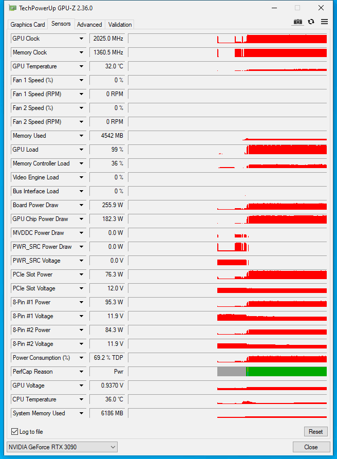

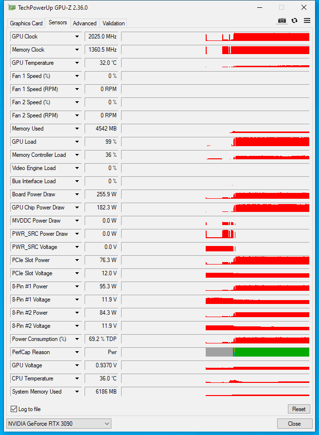

Das ist während eines Runs Superposition:

Die Regelung der 3090Ref is komisch.
Du musst größere Shunts verwenden. 0.005R sind zu klein, dadurch balanced die Karte zu viel auf den PCI-E und
gibt dementsprechend weniger Leistung frei, weil der PCI-E mit 75W an die Decke läuft. (selbes Problem wie bei der EVGA FTW3 mit dem "500W Bios")
Nein, den PCI-E Shunten bewirkt das Gegenteil, weil die Karte dann noch weniger bei den 8 Pins sieht und dann
noch mehr aus den PCI-E drawen möchte.
Ja, die Regelung ist weird, ich versteh es selbst nicht, warum es so ist.
Hab aber ungefähr 5x umgelötet um jedes Szenario durchzuspielen und zu bestätigen.
Nimm 0.007 oder 0.008, dann geht PCI-E Power auf 50W runter und die Karte kann saugen.
0.006 geht auch, dann ist man bei ca. 70W PCI-E und somit nahe des Limits.

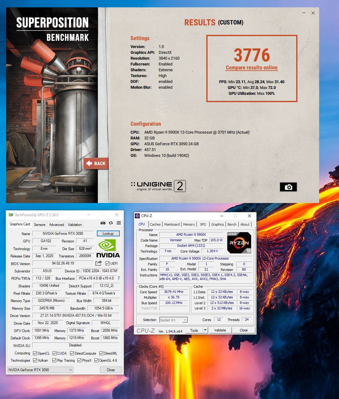

THK│3776│ ASUS ROG Strix OC │ 2056/1373 │ Stock Air
Dachte ich mir schon.

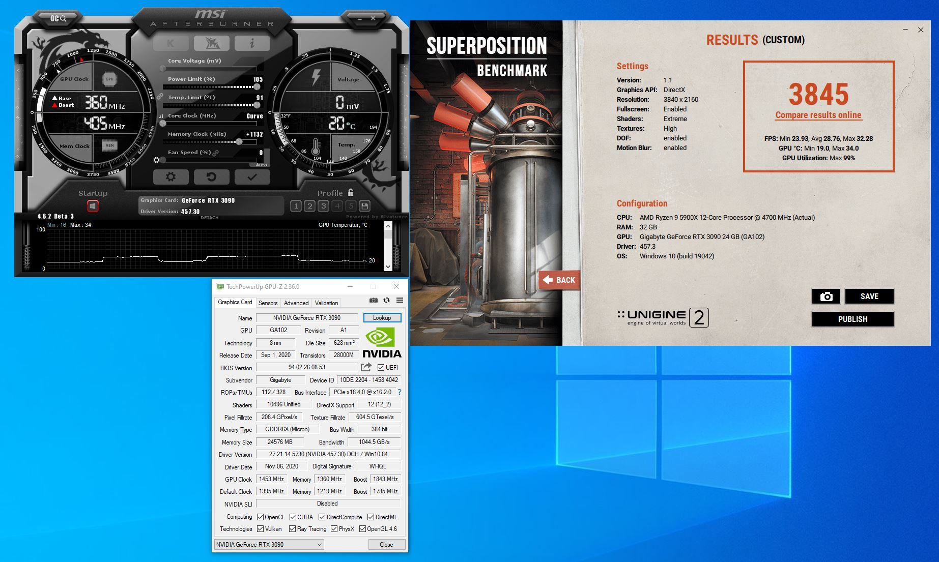

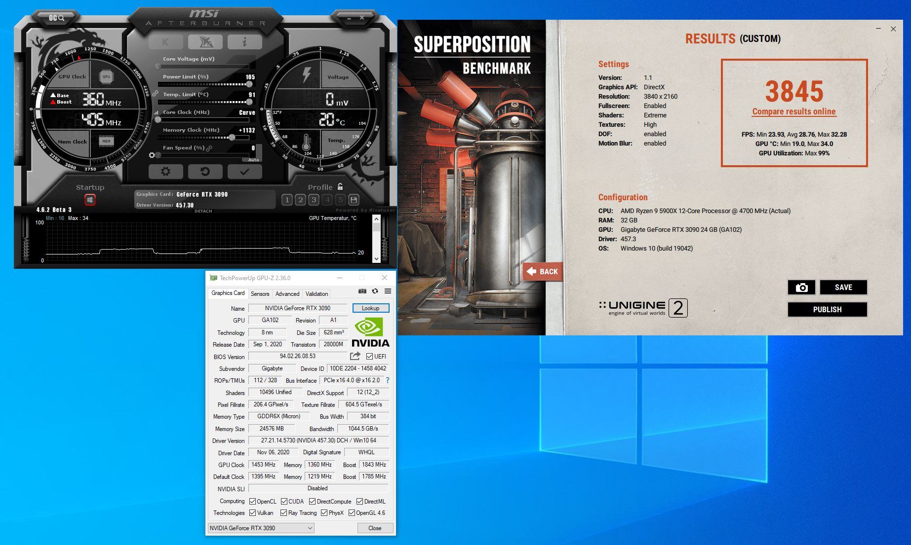

funkflix │3845│ Asus 3090 TUF OC│ 1995/1360MHz │ Wasser
2 x R005 auf die oberen beiden drauf gelötet.

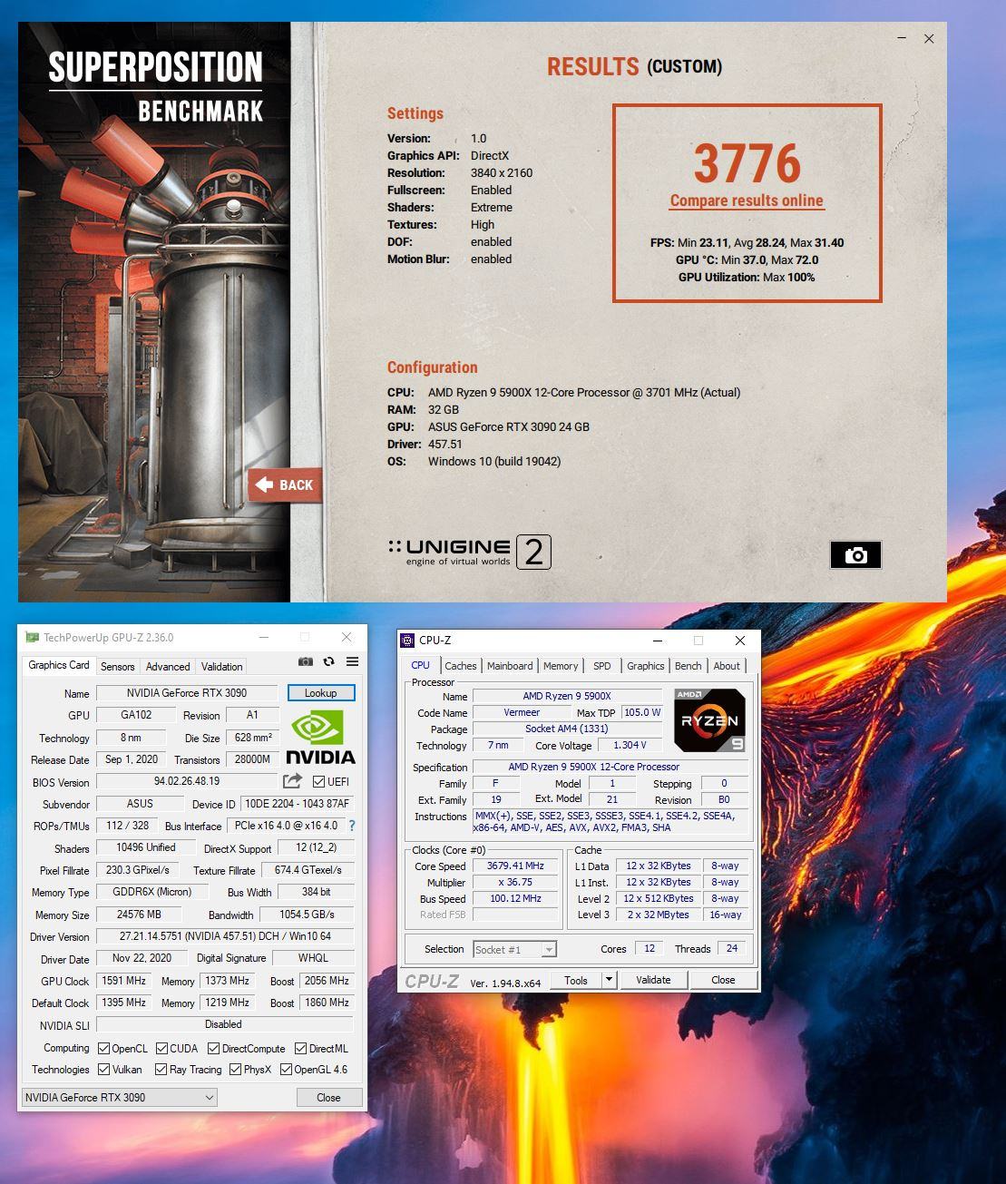

Nikolausbench :xmas:

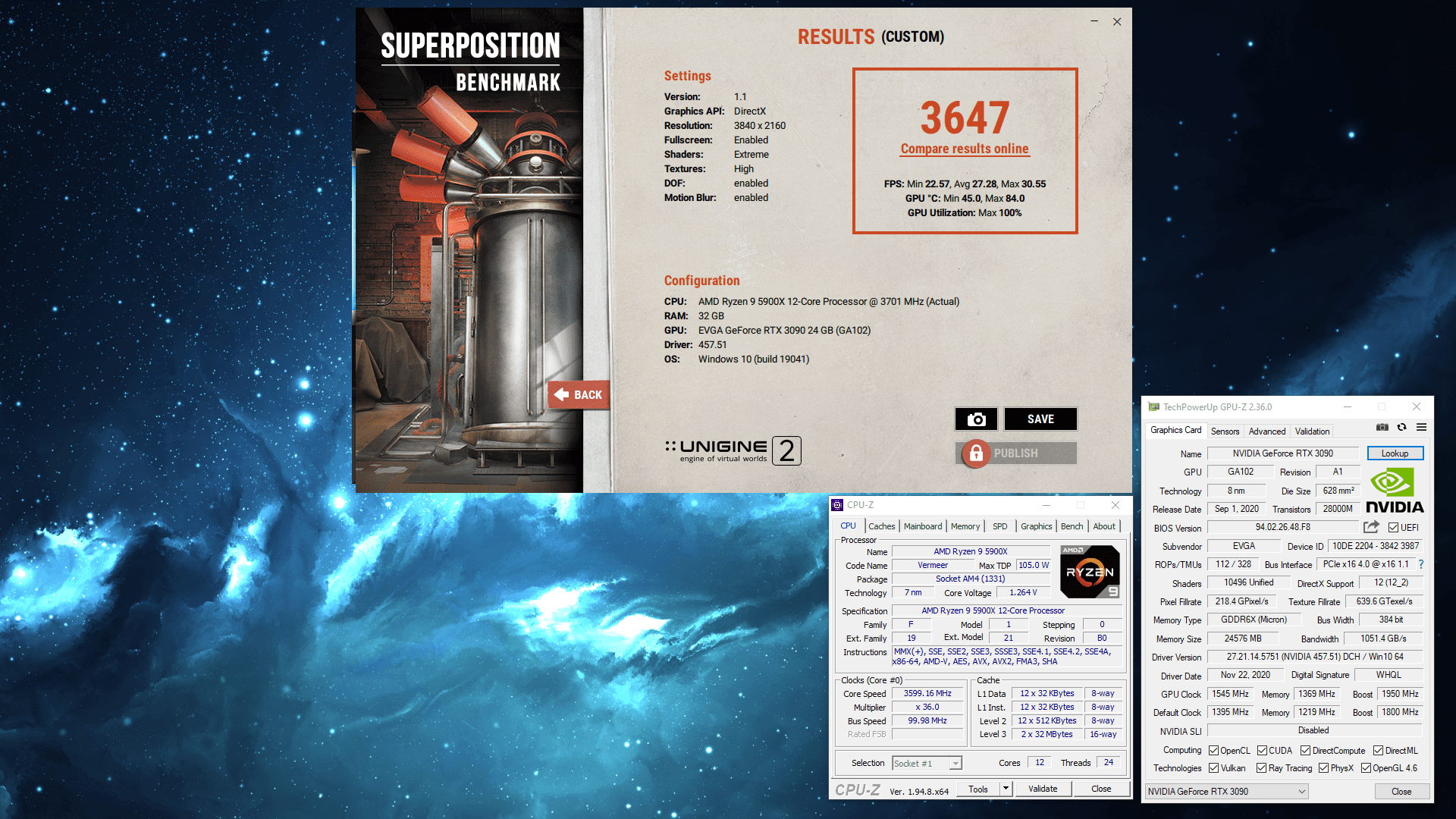

blackrider│3647│ EVGA 3090 FTW3 Ultra Gaming@500W Bios │ 1950/1369MHz │ Stock

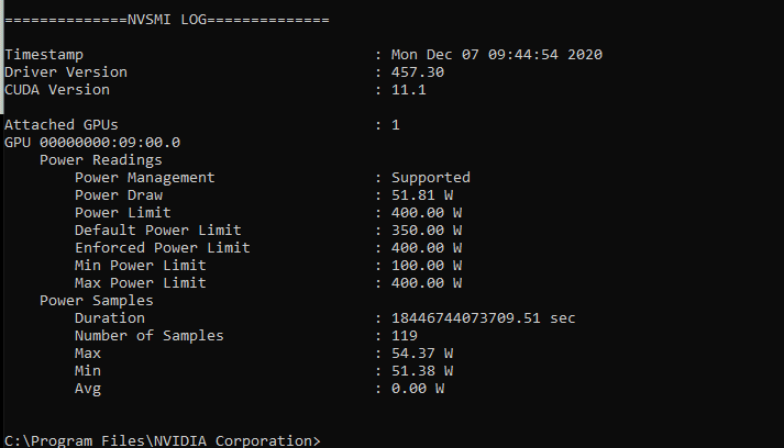

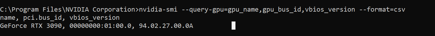

Was sagt nvidia-smi.exe -q -d power ? Ist das nun eine besondere FE oder nur schwer gemoddet?

Ich würd mich auch drüber freuen, wenn du mal mit nvidia ausließt, was du für ein Chip binning hat:
cmd starten (evtl. admin)
cd\
CD C:\Program Files\NVIDIA Corporation
