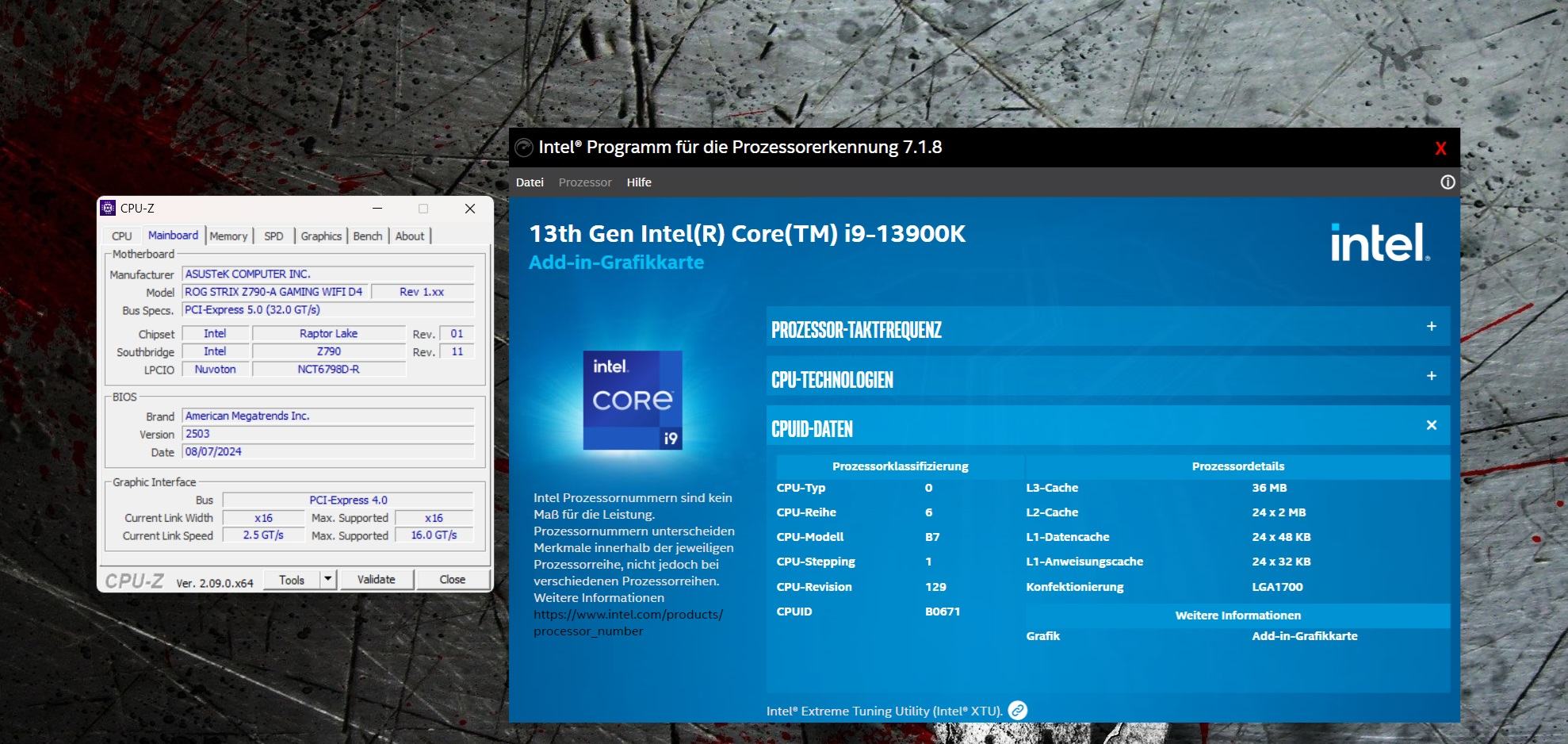

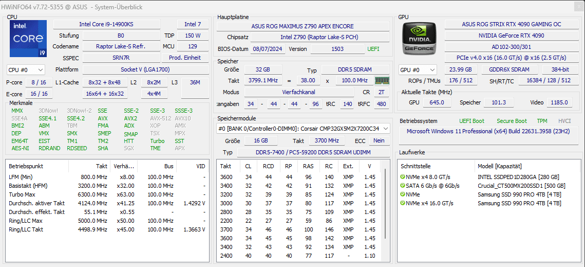

Habe gestern auf das Asus Bios 1503 gewechselt, bin mir aber nicht sicher, ob auch die FW auf Microcode 0x129 getauscht wurde, gibt es eine Möglichkeit das zu überprüfen?
Die ME wurde hoffentlich auch aktualisiert du musst gucken manche Board Hersteller geben das zusammen raus und manche machen zwei Pakete aus dem Update
Probier mal HWINFO64 System Summary unter MCU:

MCU129 dann passt es :)
In 2 Sekunden auch gegoogled Holzi ;D,
"ROG MAXIMUS Z790 APEX ENCORE" Version 1503 Beta Version
13.39 MB 2024/08/08
"The new BIOS includes Intel microcode 0x129 and adjusts the factory default settings for the non-K processors, enhancing the stability of Intel Core 13th and 14th gen desktop processors."
CPU microcode to 0x129"
Meins ist auch da ASRock Taichi Carrara BIOS 15.02 "Update CPU microcode to 0x129.", wird allerdings nicht als BETA geführt 8-).

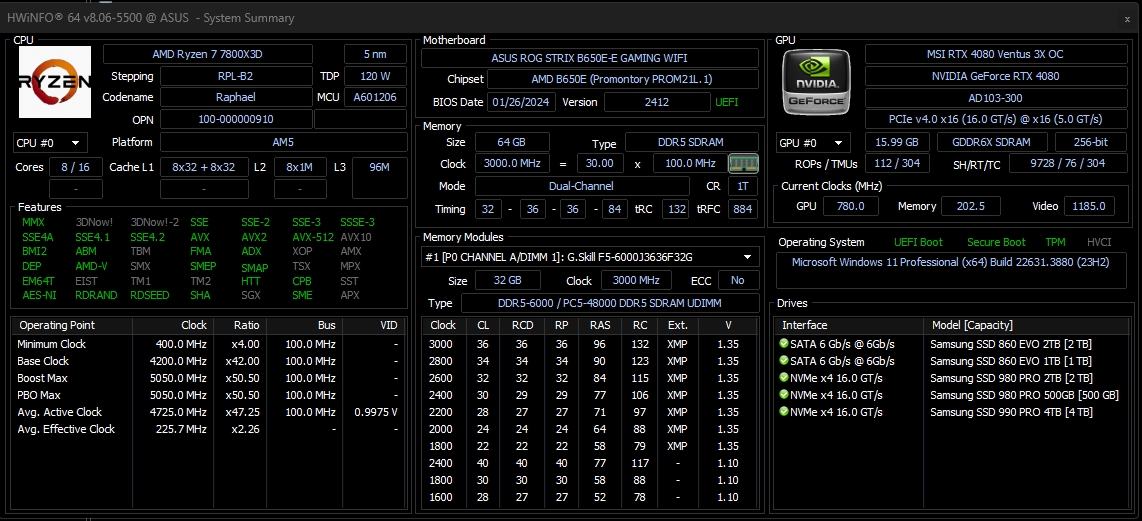

Also ich hab zwar noch kein MC Update durchgeführt aber bei mir steht bei HW Info bei MCU: 11D
von wann ist das denn ? kann das einer sagen ?
Soweit ich euch Verstanden habe, gibt es erst nur ein Beta MC Patch? Mein Asus z790 bietet bisher nur den 125er an. :unsure:
