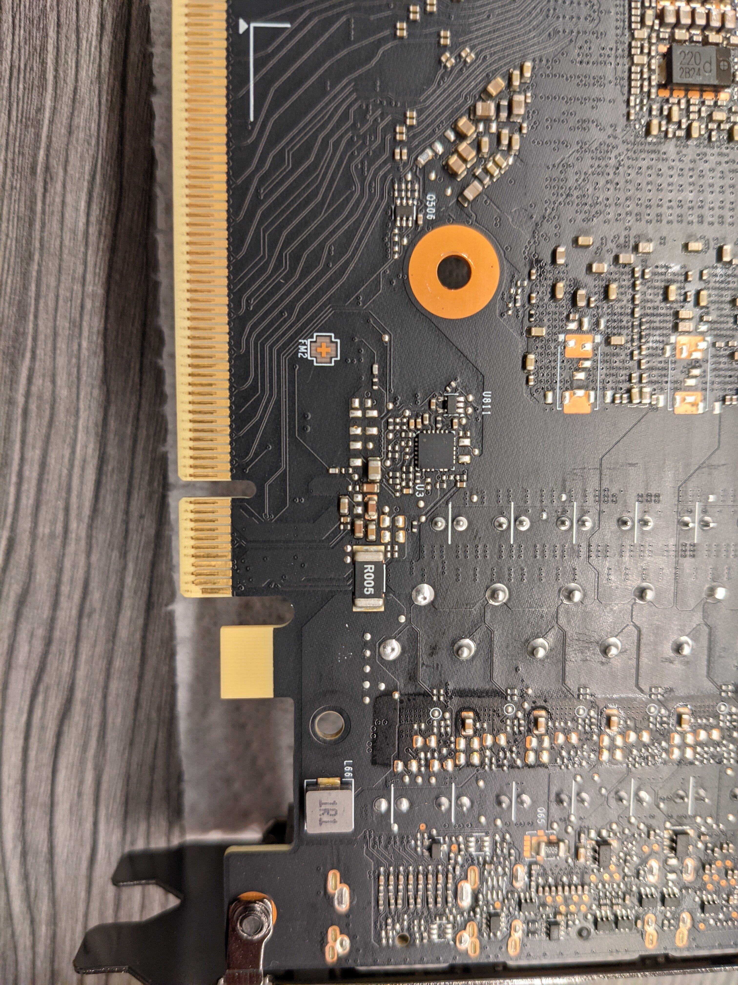

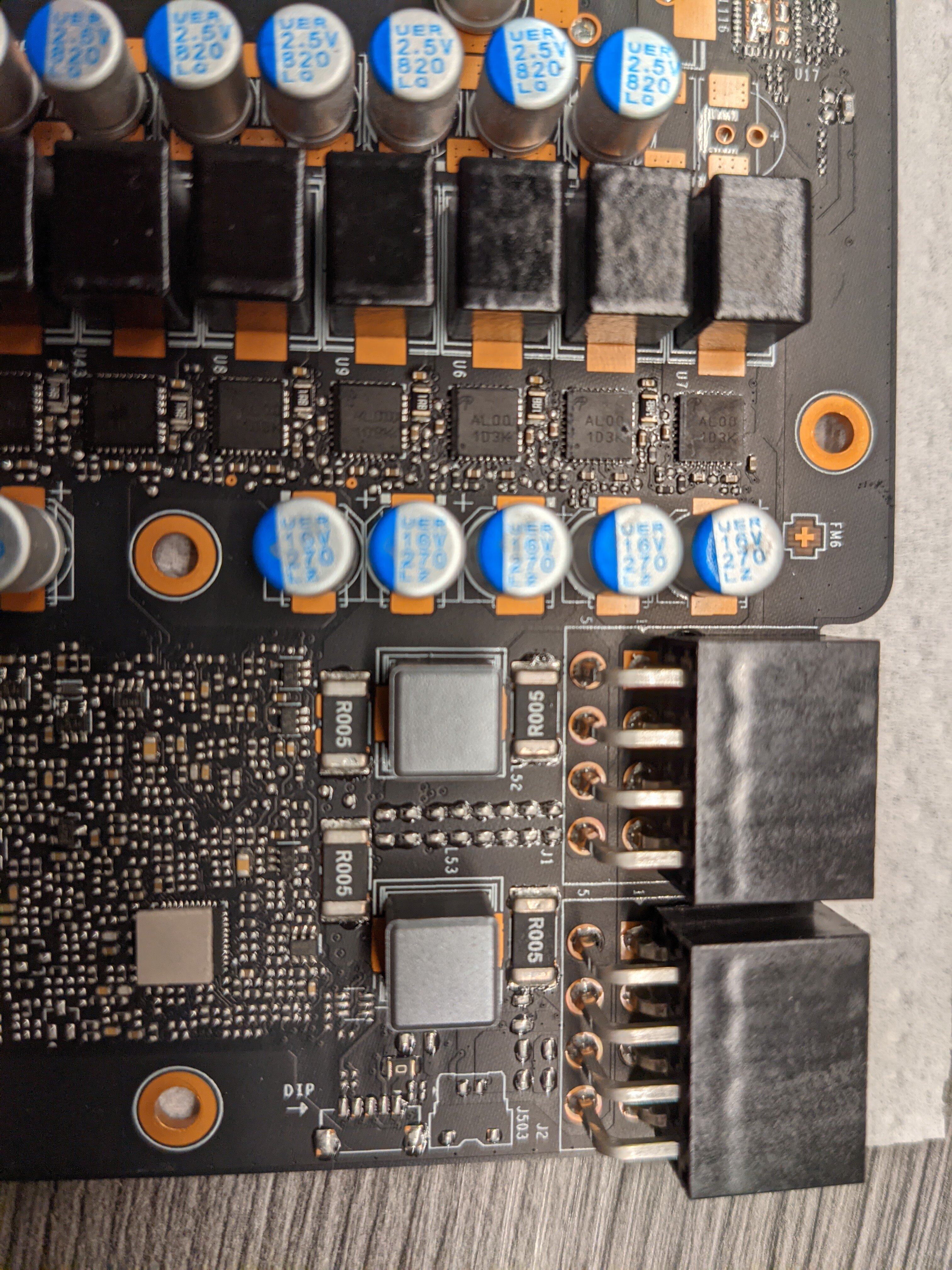

Hey Leute,
Wenn meine Widerstände heute ankommen würde ich wahrscheinlich heute Abend mit anfangen zu löten.
Ich habe sechs Widerstände gefunden.
Einen auf der Rückseite in der Nähe vom pcie Anschluss. Der wird wahrscheinlich dafür zuständig sein.
Die anderen Fünf sind auf der Vorderseite in der Nähe von den 8pin Anschlüssen.
Die zwei die direkt am Stecker sind wahrscheinlich für die zwei 8 Pins zuständig.
Was machen aber die anderen drei?
Soll ich direkt alle umlöten wenn ich einmal dran bin?
Mfg Tom
Du musst alle umlöten sonst gewinnst Du nur 20-30W. Die Karte prüft und plausibilisiert alle Stromflüsse.
Ich habe auf der Rückseite noch drei Widerstände gefunden.
sind auch 5mOhm Widerstände aber deutlich kleiner.
Müssen die auch verändert werden?
