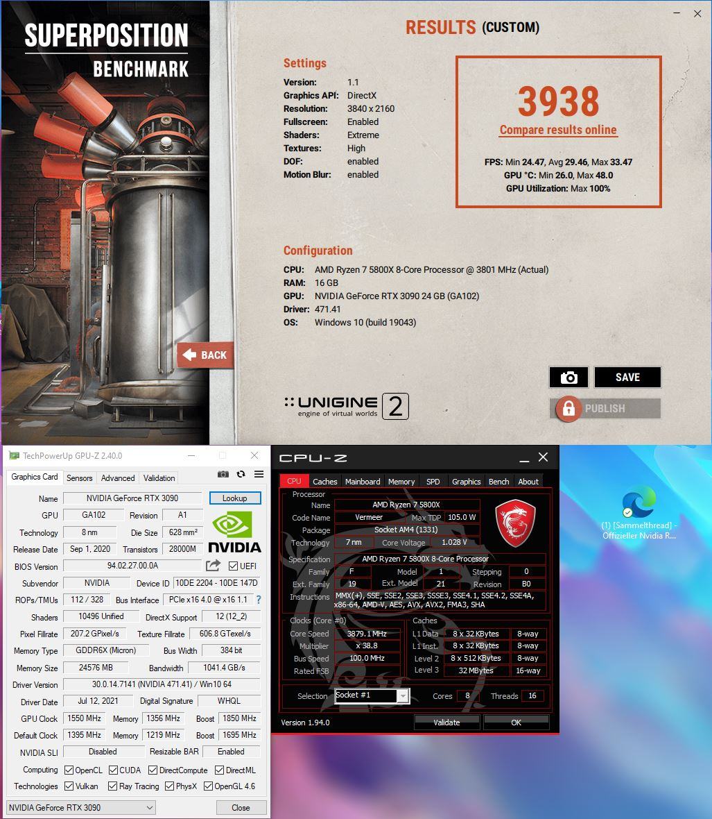

So, mal ein bissl getestet:
SoDoM-XP │3938│ Nvidia FE │ 2175/1356 MHz │ Wasser (44°)
26° @bude
31° Wassertemp
Sehr sehr gut für die Wassertemperatur!
Merke, dass ich nun um Limit bin, ggf. wenn es mal wieder kühler ist die Tage könnte ich noch ein paar Punkte rausquetschen, aber die 4 k sind wohl zu weit weg...

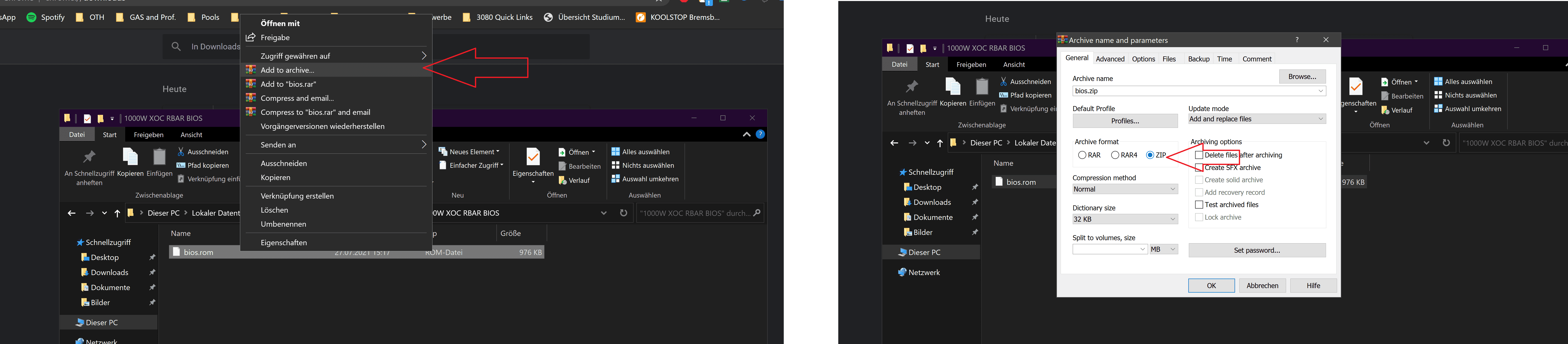

So Leute !!! Habe endlich das XOC 1000W RBAR bios !!! Kann ich hier ne Datei uploaden ?
Lol, wie hast du denn das hinbekommen? Krass.

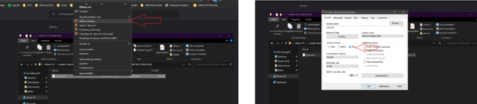

Klar, musst das BIOS nur zippen und schon sollts hochladbars sein.
Wow nice, danke fürs Hochladen :bigok:
Falls du beim nächsten mal was zippen möchtest mit WarRAR :hust:

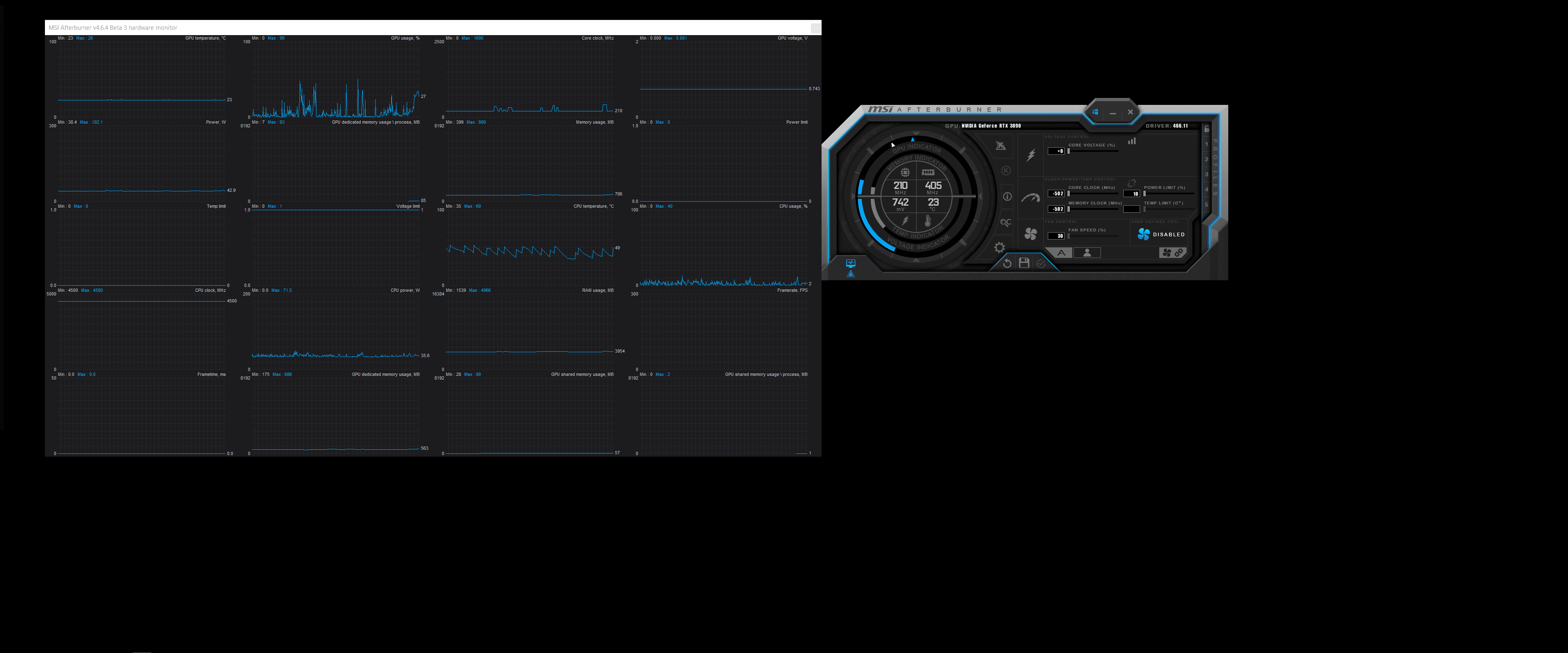

Keine Ahnung, ich hab einfach 1 afterburner profil mit nem hotkey mit allen slidern nach ganz links, damit geht der Mem clock auch idle und powerdraw geht auf 41W runterScreenshot 2021-07-27 22-10-53.png
Geht er laut HWinfo bei mir auch, strommessgerät an der dose sagt mir aber was anderes...
Echt? Also ich hab dasnUmschalten sofort an meiner Wassertemperatur sehen können, bzw. auch allgemein an der GPU Temp.
